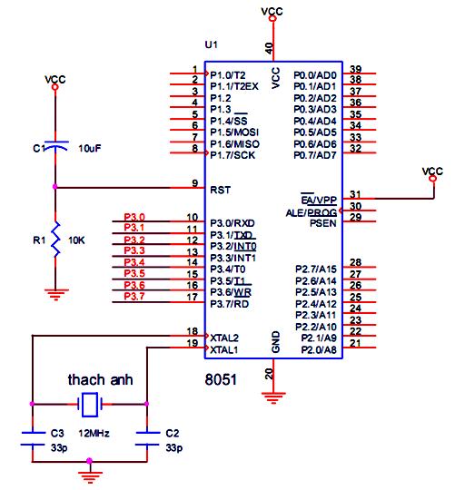

để 89Sxx hoạt động thì kết nối đơn giản như thế này:
