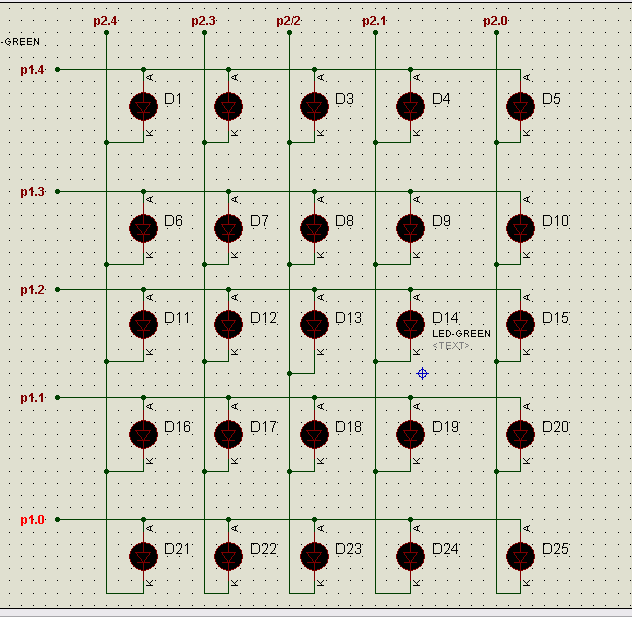

Bác nào giúp em lập trình = asm cho 1 ô matrix mà em tự chế từ led vs .em muốn nó chạy dần chữ " HAPPY BIRTHDAY THUAN SUN "chạy từ phải qua trái .em mới học lập trình lên còn gà mờ lắm các bác có thể giúp em vs.em xin chân thành cảm ơn
Cần mọi ng giúp lập trình
Nguyên văn bởi hoangthuanhd Xem bài viếtak` quên chưa up phần cứng [ATTACH=CONFIG]54018[/ATTACH]

Nguyên văn bởi boynghean Xem bài viếtcube 5x5x5 hả emTổng thống + điện = Ăn mày + điện = die => Tổng thống = ăn mày
ORG 0
MAIN:
MOVC R2,#MALED
SOFT:
MOV R3,#5
START:
MOV R2,#00000001B
MOV R1,#0
LAP1:
MOV A,R2
mov p3,A
RL A
MOV R2,A
MOV A,R1
MOVC A,@A+DPTR
INC R1
MOV P1,A
CALL DELAY
CJNE R1,#8,LAP1
MOV P3,#0h
DJNZ R3,START
INC DPTR
CJNE A,#"K",SOFT
SJMP MAIN
DELAY:
MOV TMOD,#01H
CLR TF0
MOV TH0,#HIGH(-199000)
MOV TL0,#LOW(-199000)
SETB TR0
JNB TF0,$
CLR TR0
RET
MALED:
DB 0H,0H,0H,0H,0H,0H,0H,0H,0H,0H,0H,0H,0H,0H,0H,0H,0H ,0H,0H,0H,0H,0H,0H,0H
DB 38H,38H,38H,38H,0FEH,7CH,38H,10H,0H,0H,0H,0H,0H,10 H,30H,7FH,30H,10H,0H,0H,0H,0H,0H,0H
DB "K"
RET
END

Nguyên văn bởi hoangthuanhd Xem bài viếtko mình mới học lên chỉ biết điều khiển led đơn thôi còn lệnh movc a,@a+dptr thì mình nhìn chẳng hiểu nổi từ sáng tới h đọc sách mãi mà ko thông.lên xin mọi ng ai rảnh thì viết luôn hộ mình vs.mình đa tạ nhìu nhìu

Nguyên văn bởi xamdor_bka Xem bài viếtđoạn này mình viết lâu rồi,ko biết có sửa tùm lùm j ko nữa,toàn cho chạy thử được là vứt đó ah.còn cái này thì trên diễn đàn nhiều lắm bạn ah.chắc bạn cũng hiểu quy luật hoạt động của nó rồi,chỉ mắc ở chỗ asm thôi chứ j?
