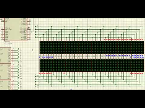

    • #32
      Đính chính lại, đây là Phương pháp quyét hàng, ai mà dùng con C1815 làm đệm hàng thì về nhà mà học lại môn điện tử công suất đi.
      Còn ko thì anh em giảng giải cho hiểu, xin đừng tỏ ra nguy hiểm nữa các bác.
      Dòng cho mổi led trung bình 10mA
      Nếu quyét hàng:
      1 hàng của bạn có 32 led: 32x10 =320mA
      Bạn có 8 hàng, do đó:
      8x32x10 = 2560mA = 2,5A
      Còn đệm cột:
      Mổi cột có 8 led, 1 led là 10mA
      Như vậy: 8x10 = 80mA
      Đó là trên lý thuyết, thực tế cũng y chang như vậy.
      Tuy nhiên làm ăn gian 1 chút:
      Đệm hàng thì các bạn dùng Bjt nào >2.5A là ok ví dụ luôn: TIP41C
      Đệm cột bạn dùng trực tiếp con 74595 mà ko cần qua ULN2803 chi cho cực
      Anh chị em nào muốn làm, thì liên hệ mình hướng dẫn chi tiết cho nhá.
      Dĩ nhiên là free nha anh chị em, xin đừng nghĩ lệch lạc.
      Nếu bạn ở Nha Trang thì gặp trực tiếp với mình để đc hướng dẫn.
      Hoặc vào Điện tử khánh hòa có mấy chục project về led matrix tha hồ nghiên cứu nhá bạn

          Nguyên văn bởi eKhanhHoa Xem bài viết
          Nếu quyét hàng:
          Còn đệm cột:
          Tại sao quét hàng thì bác tính dòng cho cả 8 hàng để chọn Tran, mà khi quét cột lại chỉ tính cho 1 cột mà không phải 32 cột?

              Nguyên văn bởi Ck33spkt Xem bài viết
              Hey, cao thủ đi đâu hết rồi ta???
              Trả lời câu cuối cho bạn nè: Ráng suy ngẫm một chút đi rồi mới hỏi:
              PP quyét hàng: Tức là xuất hàng 1 xong, thì đến hàng 2, rồi đến hàng số 3, như vậy tần số quyét hàng cho bảng 8x32 là: 8<--- có nghĩa là 8 hàng
              Cách tính:
              1/Tính dòng cho 1 hàng, sau đó x 8 hàng => ra dòng cần cung cấp cho con Driver. Cơ bản của quyét LED động, ko hiểu chổ này là làm mù, làm lụi.
              8x32x10 = .........
              2/ Tính dòng cho 1 cột, vì tại 1 thời điểm, 1 cột chỉ có 1 con LED mà thôi, nhưng trên 1 cột có đến 8 con LED, 8 led trên 1 cột, nhưng mỗi 1 con thì nằm ở trên 1 hàng, khi quyet từ dưới lên, hàng 1, tại 1 cột có 1 led, hàng 2 thì tại 1 cột có 1 led,......=> 1 cột chỉ có 8 led cho bảng 8x32
              Do đó sẽ tính:
              8x10 =.......
              Kết luận:
              1/ Đối với Hàng: Driver có dòng > 8x32x10 mA
              2/ Đối với cột thì driver có dòng > 8x10 mA
              Ko hiểu nữa thì bó tay.
              XIn lỗi, khả năng diễn giải của mình chỉ có đến đây.
              Không còn lời nào để nói nữa, ai thấy được thì làm theo.
              Ai thấy ko được thì hoặc chỉ bảo anh em thêm, còn mình kiến thức đến chỗ này là tới sát đáy rồi. ko còn sâu hơn nữa được
              Các bạn lưu ý, con số 10 ở đây là tính dòng điện qua LED khi hoạt động chế độ tỉnh. Và tôi lấy ví dụ là 10mA
              Nếu led tốt thì có thể <10mA, nếu led dỏm thì dòng có thể >10mA.
              Tùy vào lại LED mà thay con số 10mA này vào tính lại
              Mặc khác, nhớ là con số 10mA này là dòng điện qua LED lúc đốt tỉnh.
              Có 2 khái niệm khi chơi với LED:
              1/ Dòng điện qua LED khi cung cấp trực tiếp, --> Tạm gọi là dòng tỉnh
              2/ Dòng điện qua LED khi dùng trong pp quyét,--> Tạm gọi là dòng điện động, hay Dòng chạy ở chế độ Xung
              Quyét LED ma trận là LED làm việc ở chế độ xung đó các cao thủ ạh
              Sở học của em tới đó. Các bác có gì cao kiến xin chỉ bảo thêm đi. Em cạn nước rồi.

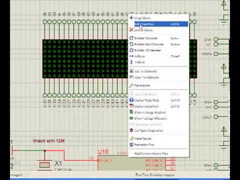

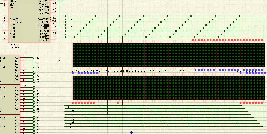

                  • #39
                    tính toán nói miệng ko bằng khảo sát hoạt động của chương trình điều khiển:
                    Tại tần số làm việc 12Mhz, 89 quét bảng led theo hàng với tốc độ lớn hơn 24hình/giây đánh lừa thị giác rằng các led của các hàng đều sáng cùng lúc.
                    Tại tần số làm việc 1Mhz, tốc độ xử lý của 89 chậm lại => tần số quét giảm xuống và vẫn còn hiện tượng lưu ảnh ở các hàng gần nhau.
                    Tại tần số làm việc 50khz, tốc độ quét chỉ còn vài hz, lúc này ta thấy, chỉ có các led trong cùng 1 hàng sáng cùng lúc. Nếu một hàng bất kì sáng thì các hàng khác sẽ tắt. IC quét hàng làm 74154, đây là IC số phân kênh, tại 1 giá trị ABCD của ngỏ vào chỉ có 1 kênh ngỏ ra tích cực, thông với chân E ngỏ vào trạng thái.
                    Vì tại 1 thời điểm xuất dữ liệu ra cột cho 74595, chỉ có 1 hàng tích cực, dòng tổng qua BJT driver hàng đc tính chỉ trên 1 hàng 64x10mA=640mA (hàng tích cực thấp dùng C2383 lớn hơn C1815 1 chút để đảm hoạt động lâu dài ).
                    • #40
                      Với 32x8 quét cột cũng tương tự
                      Vì tại 1 thời điểm xuất dữ liệu chỉ có 1 cột tích cực nên driver đc tính 8x10mA=80mA
                      Có gì sai và thắc mắc, mời chú ekhanhhoa trích dẫn cụ thể.

                          • #43
                            Mô phỏng để đánh giá qua nguyên lý thôi. Ko nên lạm dụng nó. Con 89 trong mô phỏng thậm chí ko cung cấp nguồn, mass cho 1 số chân, vẫn hoạt động, đem ra thực tế thì ngũm củ tỏi.
                            Từ Mô phỏng đến thực tế là 1 khoản cách đó bác ah
                            Ráng học thực tế vào, chứ đem cái mô phỏng này ra khè, thì chỉ khè được với sinh viên thôi.
                            Nếu muốn nâng cao tay nghề, thì nên học hỏi bọn nước ngoài, làm thật, mạch thật.
                            GIảng cho 2 chú tường tận như vậy mà ko rõ ngộ được, hết thuốc rồi.
                            Chúc các bác ngon giấc trên sự hiểu biết của mình nhá.
                            đang xét giải thuật lập trình, mô phỏng chỉ là điều kiện xem xét trạng thái xuất nhập. Nếu VDK ngoài thực tế ko chạy đúng chương trình như mô phỏng thì bỏ đi, khoảng cách giữa mô phỏng và thực tế dài hay ngắn cũng còn phụ thuộc trình độ người sử dụng mô phỏng biết đc điểm nào trong mô phỏng sẽ khác với thực tế. Tôi hỏi chú là theo tính toán của chú và của tôi thì chú thấy tính toán bên tôi chỗ nào bất hợp lý và sai, mà chú toàn đi nói lại quan điểm của chú trong khi người ta trích dẫn rõ ràng từ bài viết của chú những chỗ bất hợp lý chú ko giải thích đc.

                              • #45
                                em chào các cao thủ-hôm qua em đã làm mạch như trong proteus ra thực tế rồi ạ--mạch chạy đúng-nhưng led ma trận thì mờ các bác ạ---phương pháp này là quét cột--mong mọi người bàn về quét cột thôi ạ---
                                khi làm mạch thật--hàng em cấp 74245--cột em cấp 74595 và ko đệm con gì hết ạ--cho mạch chạy thì led mờ 1\2 so với bình thường--làm sao để led sáng rõ bây giờ ạ---
                                Nếu quyét cột:
                                thì dòng điện trên hàng và trên cột tính như thế nào..?
