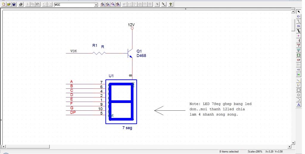

em vừa làm cái mạch đồng hồ dùng 89S52 + DS1307, mạch chạy bình thường với led 7 đoạn nhỏ, giờ mình thay led 7 đoạn bằng led đơn loại 3mm, mỗi thanh gồm 12 led, chia làm 4 nhánh mắc song song => mỗi nhánh 3 led...nhưng khi đưa vào mạch đồng hồ thì led không sáng. cao thủ nào biết chỉ giúp mình với...mình xài D468 cho mỗi led 7 đoạn...
mạch đồng hồ dùng led đơn ghép lại......help...help....
mạch ko đủ nguồn, led 3mm mất 3v, 3 led nối tiếp mất 9v, nguồn nuôi 5v sao đủ, hơn nữa còn phải tính tới dòng cấp
mạch đã chạy vs led 7 thanh thường, nếu đủ nguồn ko lý gì ko chạy đc led đơnWebsite chính thức đổi địa chỉ website thành

Cách mắc như sơ đồ của bạn có vẻ ko hợp lý lắm về việc phân áp tiếp giáp BE. Ube là 0.6V mắc theo cách của bạn thì:
Ub=Ube+Ue (mà Ue = Uled, và giả sử led của bạn cần 9V để sáng đẹp) => Ub=0.6 + 9 = 9.6V
Như vậy bạn cần cấp điện áp tại Ub (so với GND) là 9.6V thì con D468 mới bão hòa (active, kích hoạt hay hoạt động).
Mà điện áp từ VDK của bạn đẩy ra tối đa cũng chỉ ~5V là cùng -> D468 ko thể hoạt động đc khi bạn lắp kiểu vậy.
cách lắp trên thì không sai đâu vì công suất cho led bạn lấy từ 12V mà đúng hk.....bạn thử tách rời từng Led 7 đoạn ra thử, ...bạn kích vào chân B của trans xem thế nào , nếu Led sáng thì k vấn đề j, bạn thử ghép darlington xem sao nhé...nếu ổn hết thì bạn lắp vào mạch lại...chúc bạn thành công...Last edited by liem_spkt; 25-01-2013, 13:50.

Nguyên văn bởi nhanh0112 Xem bài viếtXem qua threat này đi bạn ơi! http://www.dientuvietnam.net/forums/...ed-don-157757/
Nguyên văn bởi liem_spkt Xem bài viếtcách lắp trên thì không sai đâu vì công suất cho led bạn lấy từ 12V mà đúng hk.....bạn thử tách rời từng Led 7 đoạn ra thử, ...bạn kích vào chân B của trans xem thế nào , nếu Led sáng thì k vấn đề j, bạn thử ghép darlington xem sao nhé...nếu ổn hết thì bạn lắp vào mạch lại...chúc bạn thành công...
ừ nhỉ, anh này nói có lý..thank anh nhé
Nguyên văn bởi tai_computer Xem bài viếtVậy người ta sản xuất D468 để kích mấy vol bạn ??????
Nếu E đc lắp vào GND (với dòng NPN) thì Ub chỉ cần 0.6V là nó đc kích hoạt đc nó rồi (đây là vấn đề để nó bão hòa hay kích hoạt cho tiếp giáp CE). Còn vấn đề Tiếp giáp CE chịu được dòng, áp bao nhiêu thì phụ thuộc vào Datasheet của mỗi con nó sẽ khác nhau.
Bạn nên xem lại bài tôi viết bên trên là vấn tối thiểu đề để cho D468 có thể hoạt động đc sẽ phải như thế nào, chứ ko phải là kích đc bao nhiêu.
