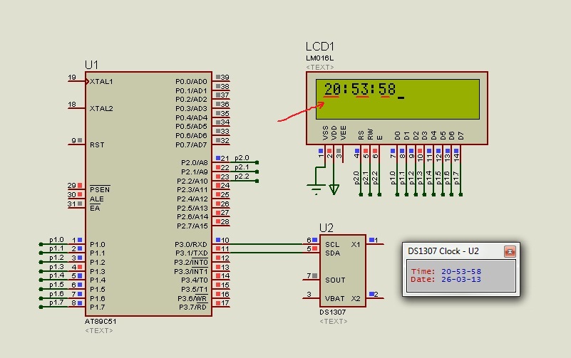

    Mình mới viết chương trình đồng hồ thời gian thực hiển thị LCD 16x2. Hiển thị giờ phút giây thì ok nhưng sau khoảng 5-15s là nó lại nhấp nháy con trỏ màn hình LCD, Bực mình lắm dù nó chẳng ảnh hưởng gì nhiều.
    Đây là hình:
    Tất nhiên là có cả menu chỉnh thời gian nhưng mình đã cắt đi cho đơn giản, chỉ để hiển thị thôi.
    Các bạn giúp mình xem code sai ở đâu với.

    bạn gửi cho nó lệnh tắt con trỏ là được.

      Dùng lệnh bật hiển thị, tắt con trỏ. Bạn xem lại chan D3 của LCD sai lỗi dữ liệu. MÌnh làm cái này OK chứ ko sao cả. LCD dễ mà.

        Cảm ơn các bạn. Mình tắt con trỏ đi thì ok nhưng ý mình là sao lại có 1 khoảng thời gian con trỏ dừng lại tại vị trí khác. Mình ghi giờ->ghi phút->ghi giây không có delay ở giữa khoảng đó chỉ có delay ở cuối sau khi ghi giây, nhưng thỉnh thoảng thời gian vẫn dừng lại ở ghi giờ hoặc ghi phút. Mình nghĩ tắt con trỏ đi chỉ là che mắt không xuất hiện lỗi tiềm ẩn này thôi. Mình hi vọng làm mạch thật không có hiện tượng này

          Khi LCD hiển thị tất nhiên là con trỏ phải dịch chuyển theo ký tự hiển thị, trong lúc bạn tạo vòng lặp cho thời gian và hiển thị thời gian có thể làm tăng vị trí con trỏ => con trỏ dịch chuyển vị trí khác (ngoài vị trí bạn cần hiển thị). Nên bạn cứ tắt con trỏ đi. làm mạch thật ko sao đâu.
