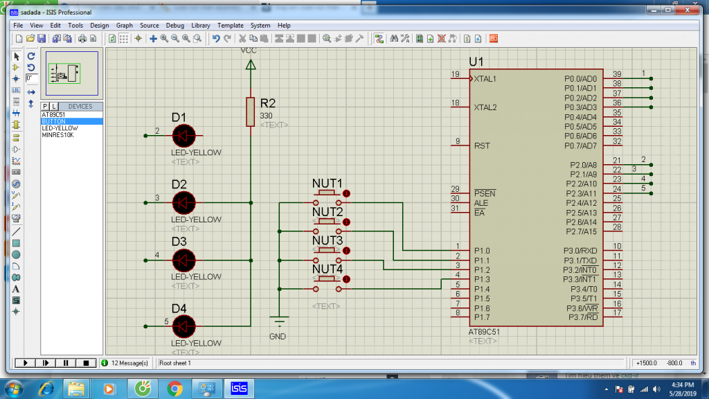

    lâu lắm rồi không làm cái này h em quên mất từ thời sinh viên có nghiên cứu chút , h muốn làm cái quạt hơi nước sử dụng 89s51 mà chưa biết phải làm như thế nào ah, theo mạch em muốn dùng nút bấm để điều khiển đọc lập từng con led, nút 1 - led 1, nut 2 - led 2.... sao cho khi nhấn nút 1 thì led 1 sáng nhấn thêm lần nữa led tắt, và các nút bấm khác củng vậy tức các nút bấm độc lập không ảnh hưởng đến việc của nhau ah. mong các bác cho ít ý kiến ah. xin chân thành cám ơn
    If(NUT1==0)
    Delay(100);
    While(NUT1==0);
    D1=!D1;
      thêm một cách nữa.
      int nut1a = 0;
      if(nut1 == 0)
      nut1a++;
      if(nut1a > 1) nut1a = 0;
      delay(150);
      if(nut1a == 1) led1 = 1;
      else led1 = 0;
        ban chay thu the nao ? co ok khong ?
