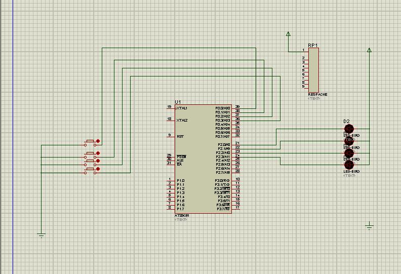

Name:	mach phim bam.JPG
                mạch của e đây, e mới thử với 4 phím bấm thôi, các a xem giúp e với.
                • #38
                  Nguyên văn bởi minhb Xem bài viết
                  [ATTACH=CONFIG]64496[/ATTACH]
                  nếu nối phím với port thì phải có trở treo,để P0 out led hay hơn.
                  Như vậy trong chương trình để bật led thì dùng lệnh CLR và tắt led thì dùng lệnh SETB.

                  • #39
                    cứ cho nó kiểu tra lần lượt từng nút. Nếu kiểm tra nguyên cả port thì lỡ 2 thằng bấm cùng lúc thì biết tính sao, ko lẽ cho bấm lại
