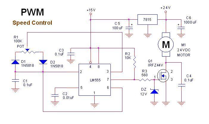

      Đây là mạch thiết kế bởi Lan Hương nè, đã có luồng thảo thuận về mạch đấy, bạn tìm lại thử xem nhé.
      Còn muốn dùng VXL thì thay phần PWM 555 = một con VXL + phần mềm.
