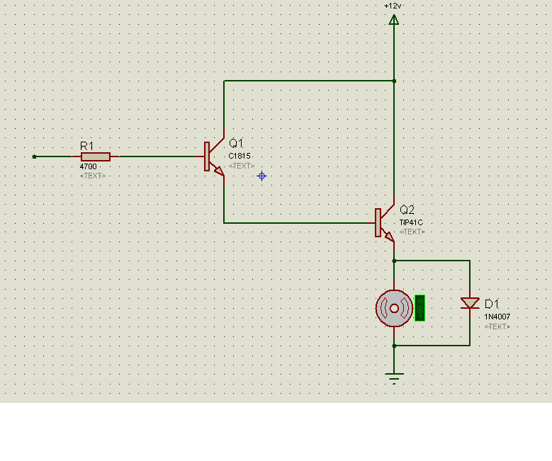

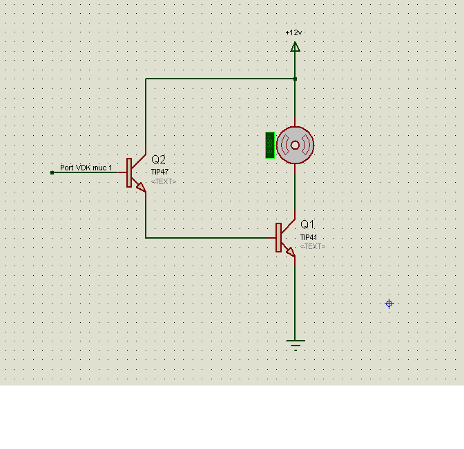

Tiện ai biết cho em hỏi, mạch VDK của em lạp trình điều khiển tốc độ động cơ DC 12v thông qua tran TIP41C, e cắm mạch trên board gắn motor DC ntn:
+12v -> cực C tran TIP41C -> E tran-> DC motor 12v -> mass
port 2.0-> trở 1K Ohm -> cực B tran TIP41C
Em mắc như trên thì không thấy động cơ quay, còn khi e thay động cơ = 1 led và trước led e mắc 1 trở 330 ohm và đổi nguồn vào cực C của tran là +5v thì led sáng và điều khiển được cường độ sáng qua các nút ấn
Ai biết chỉ điểm giúp e, e nghĩ là do tran e phân cực chưa chuẩn nên k có dòng ra motor! Thanks mọi người!Last edited by caosang1992; 13-05-2013, 00:06.
Bạn này nói khó hiểu quá. [12v -> cực C tran TIP41C -> E -> DC motor 12v -> mass] theo mình hiểu là (+nguồn) -> C của tran, E của tran vào 1 đầu motor, đầu còn lại motor về mass.
Nhưng lại thêm [cực E tran TIP41C -> mass] thì chả hiểu ra sao nữa. Theo mình dòng kích mở cho tran thấp nên tran mở nhỏ -> ko đủ điện cho motor chạy. Bạn có thể lắp thêm 1 tran công suất thấp hơn làm khuyếch đại đệm cho TIP41C.
bạn bỏ luôn con tip47 kia đi . nối thử : P2.0 -> R ( 330 ohm) -> B tip41. bạn gắn thêm con diode // moto để chống dòng ngượcchỉ có tâm hồn là nơi duy nhất: có thể biến thiên đường thành địa ngục và ngược lại có thể biến địa ngục hóa thiên đường

Em làm thử như anh rồi nhưng vẫn không được! dòng kích vẫn yếu!Nguyên văn bởi daohuytien Xem bài viếtbạn bỏ luôn con tip47 kia đi . nối thử : P2.0 -> R ( 330 ohm) -> B tip41. bạn gắn thêm con diode // moto để chống dòng ngược
mạch này thay q2 bằng con nhỏ hơn như 1815,chỉnh sửa lại là 2 chân C của 1815 và tip nối chung.chân kích Q2 phải có trở treo để tăng dòng,dùng con 4k7 cũng đc.Nguyên văn bởi caosang1992 Xem bài viếtem nhầm 1 chút e đã sửa lại! e cũng nghĩ như vậy nhưng chưa biết cách mắc khuyệch đại đệm a có thể chỉ rõ giúp e k?
Em mắc thế này đúng chưa ( tran đệm em định dùng c1815 hoặc TIP47 ), chưa mắc bao giờ a xem giúp e:
[ATTACH=CONFIG]65731[/ATTACH]
Nhớ mắc 1 diot chống điện áp ngược gây cháy tip,diot mắc song song với động cơ,A mắc vào cực C cũa TIP.ĐT: 0972 20 58 68
Gmail:

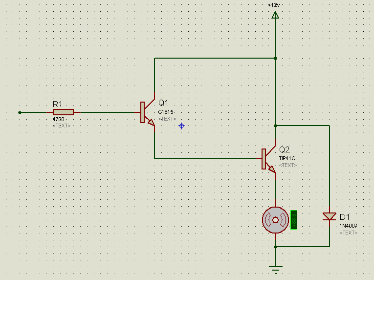

động cơ của bạn có dòng chạy khoảng bao nhiêu A mà không được. cái này ở mạch đèn nháy người ta điều khiển dòng tải khoảng 1.5A vẫn thoải mái mà. chú ý cổng P2.0 phải có trở treo thì mới cung cấp đủ dòng mở cho Tip41Nguyên văn bởi caosang1992 Xem bài viếtEm làm thử như anh rồi nhưng vẫn không được! dòng kích vẫn yếu!chỉ có tâm hồn là nơi duy nhất: có thể biến thiên đường thành địa ngục và ngược lại có thể biến địa ngục hóa thiên đường
Everything should be made as simple as possible, but not simpler
cho e hỏi như vậy thì ý của a là e chuyển motor xuống nối E với TIP như thế này đúng không?Nguyên văn bởi hoangnam555 Xem bài viếtmạch này thay q2 bằng con nhỏ hơn như 1815,chỉnh sửa lại là 2 chân C của 1815 và tip nối chung.chân kích Q2 phải có trở treo để tăng dòng,dùng con 4k7 cũng đc.
thế này đúng k a?Nguyên văn bởi hoangnam555 Xem bài viếtmạch này thay q2 bằng con nhỏ hơn như 1815,chỉnh sửa lại là 2 chân C của 1815 và tip nối chung.chân kích Q2 phải có trở treo để tăng dòng,dùng con 4k7 cũng đc.
