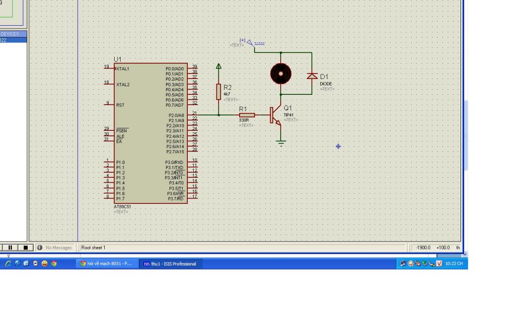

      Nguyên văn bởi daohuytien Xem bài viết
      động cơ của bạn có dòng chạy khoảng bao nhiêu A mà không được. cái này ở mạch đèn nháy người ta điều khiển dòng tải khoảng 1.5A vẫn thoải mái mà. chú ý cổng P2.0 phải có trở treo thì mới cung cấp đủ dòng mở cho Tip41
      Motor của e là 12 VDC(2400) CCW, e có mắc trở :
      P2.0 ->R 330 ohm -> B TIP
      +12v -> motor ->C TIP
      E TIP-> mass
      Kết quả motor k chạy, thay motor = led+ R hạn dòng bảo vệ led và nguồn +12v thành +5v thì ok!

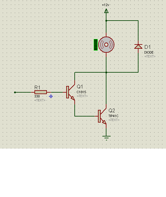

          Vậy như này đúng k anh? Click image for larger version
            Nguyên văn bởi caosang1992 Xem bài viết
            Vậy như này đúng k anh? [ATTACH=CONFIG]65776[/ATTACH]
            đúng rồi,nhưng tại chân kích 1815 nhớ thêm trở treo lên vcc.
              Vâng! cái đó thì e luôn có trở 330 ohm để bảo vệ con 1815!
                trở hạn dòng cho 1815 là khác,và trở treo chân đk ở đó là khác.

                • #23
                  [của caosang1992 đây nhé.Click image for larger version
                  trở 2k2 cũng ngon đấy bạn

                  • #24
                    1a. Em mắc như anh nói với nguồn +12v cấp vào motor thì motor tự động quay (tức là có mắc tran đệm c1815 ) không điều khiển được và khi em cầm vào motor thì nó quay chậm dần (e k hiểu?) nhả tay ra thì lại quay vù vù, coi như mạch điều khiển tran k có tác dụng
                    1b. Còn khi cấp nguồn +5v vào motor (mạch vẫn có tran đệm) thì lại điều khiển được, cầm vào motor thoải mái motor k thay đổi tốc đồ trừ khi có tín hiệu từ mạch điều khiển
                    2. Còn mạch không lắp tran đệm chỉ dùng TIP41C dĩ nhiên là luôn có trở treo tại chân của VDK, gắn led vào thì ok điều khiển tốt còn với motor thì k nhúc nhích cầm vào chỉ thấy rung nhẹ mà k quay (có lẽ do dòng kích tran chưa đủ lớn)
                    Giải thich giúp e!

                      • #26
                        [của caosang1992 đây nhé.[ATTACH=CONFIG]65782[/ATTACH]
                        E sẽ lắp thử! nhưng giờ ở nhà e k có trở 4k7 lấy tạm 2 con 2k2 mắc nối tiếp xem thế nào!
                        E đã lắp và đã k chạy! chỉ khác là e mắc trở treo 2k2 nt- 2k2 nt -330 Ohm
                        E đã kiểm tra nguồn +12v k có vấn đề gì
