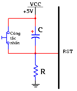

Chân reset
không. PIC thì nó ngược với 8051Nguyên văn bởi tnt195 Xem bài viếtChân reset cho 89S52 thường là
[ATTACH=CONFIG]65306[/ATTACH]
nhưng nay mình thay trở lên trên,tụ và nút nhấn xuống dưới có được không?
facebook:
Tụ có giá trị càng lớn thì thời gian Reset sẽ càng lâu. Bản chất ở đây tụ chỉ nạp điện và đảm bảo đủ thời gian để reset sau khi nhấn nhả nút.Nguyên văn bởi tnt195 Xem bài viếtTụ 10uF hay 1uF thay vào đó thì khác nhau thế nào vậy?giả sử mình cho 100uF vào thì sao?Nhà phân phối, đại lý bán biến tần,PLC,HMI,AC Servo... Delta
Mr.Quỳnh 0978706839
dùng 104 vẫn chạy nhưng khi mới cắm điện vào hay chập chờn và nói chung là k ổn định cho lắm.Nguyên văn bởi tnt195 Xem bài viếtcho mình hỏi thêm,nếu cách mắc đúng như vậy,nhưng tụ 10uF là tụ gốm 104,trở là 1k thì có chạy không?
Có tác dụng bạn ak.mạch bạn sẽ lúc nào cũng reset.Nguyên văn bởi tnt195 Xem bài viếtChân reset cho 89S52 thường là
