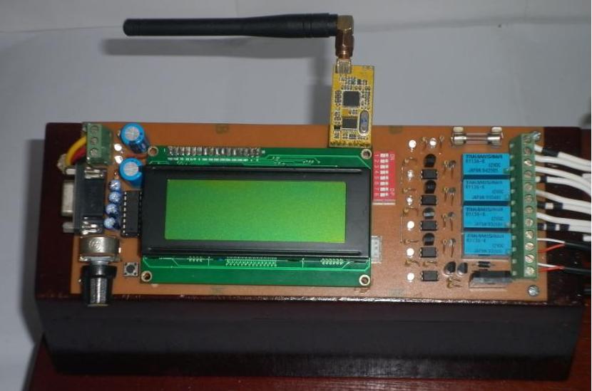

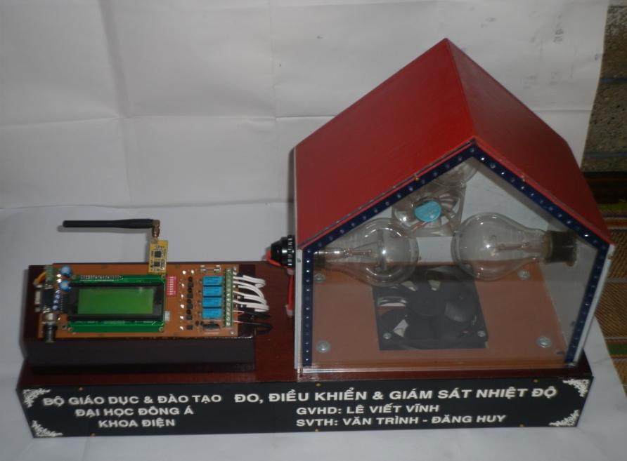

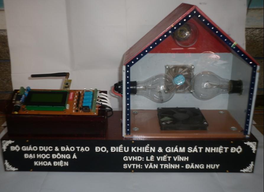

    Mô hình đo, điều khiển và giám sát nhiệt độ từ máy tính của mình đây.
    - Mạch đo nhiệt độ từ 00-120oC với độ chính xác 1oC, dùng cảm biến số, giao tiếp với vi điều khiển chỉ 1 dây duy nhất.
    - Khống chế nhiệt độ ở mức nhiệt độ phòng 30oC trở lên.
    - Hiển thị nhiệt độ khống chế, nhiệt độ thực, và trạng thái hoạt động các thiết bị lên LCD, và máy tính.
    - Thực hiện truyền thông nối tiếp, kết nối, giám sát thiết bị từ máy tính.
    - Mở rộng truyền thông , giám sát thiết bị bằng sóng RF.
    - Chip sử dụng: P89V51RD2. có chế độ PWM điều khiển động cơ.
    - Cảm biến nhiệt độ: DS18B20

    Hình ảnh đây:
    Bạn nào muốn hốt luôn mô hình thii Liên hệ mình
    Email: vantrinh9290@gmail.com
    Phone: 0969 226 539

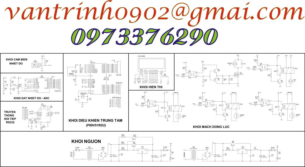

          Sơ đồ nguyên lý
Name:	So do mach.jpg
          hoặc
          http://www.mediafire.com/view/?adnto1bj6bqcai6
          Phone: 0969 226 539

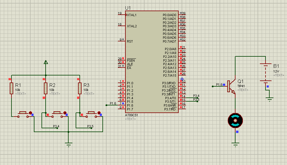

                  Mình có thể đặt nhiệt độ bằng nút nhấn được không anh ? em nghĩ nhiệt độ đặt như một cái biến thôi, khi ta nhấn một nút để tăng hoặc giảm nhiệt độ thì biến đó tăng/giảm theo được không anh ?
                  Ah về băm xung mình có thể vẽ mạch như thế này được không anh (hình vẽ) ? chỉ cần quay 1 chiều thôi (tức không đổi chiều động quạt)Click image for larger version

                    Ah về băm xung mình có thể vẽ mạch như thế này được không anh (hình vẽ) ? chỉ cần quay 1 chiều thôi (tức không đổi chiều động quạt)[ATTACH=CONFIG]66148[/ATTACH]
                    Đặt nhiệt độ bằng nút nhấn cũng dc thôi, nhưng khi tăng hoặc giảm thì phải giữ nút lâu hơn mình vặn volume.
                    PWM thì không nên dùng Tip (tần số đóng cắt của Tip nhỏ hơn IRF) mà khi dùng PWM thì tần số điện áp thay đổi rất (mịn). Vì thế mihf khuyên bạn nên dùng IRF, IRFP250, IRF540... Nên dùng Transistor kích cho Tip hay IRF vì dòng kích của chip nhỏ.
                    Good luck

                      Nguyên văn bởi vantrinh0902 Xem bài viết
                      Good luck
