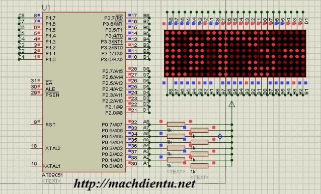

    các pro ơi giải thích hộ em đoạn code này với.e xin cảm ơn nhiều!
    em copy được trên machdientu.net nhưng chưa hiểu
    chạy chữT3-K3

    Cái này đơn giản thôi mà bạn: mình giải thích qua nhé.
    #include"REG51.H"
    unsigned int m,n,k,p,x,y;< Đoạn này là khai báo những biến trong chưong trình nhé>
    unsigned char hang[8]={0X80,0X40,0X20,0X10,0X08,0X04,0X02,0X01};
    < cái này là mã quét hàng của bạn là 3 ledmatrix tức là có 8 hang và 24 dong - ở đây là mã để quét hàng bác có thể dùng máy tính đẻ tra mã: (80) 1000.000 , (40) 0100.0000 , (20) 0010.0000 , (10) 0001.000 , (8) 0000.1000, ....(1) 0000.0001>
    unsigned char cot[69]={0XFF,0XFF,0XFF,0XFF,0XFF,0XFF,0XFF,0XFF,0XE7,
    0X00,0X00,0X66,0X7E,0X81,0XC3,0XFF,0X3F,0X3F,0X00, 0X00,0X3F,0X3F,
    0XFF,0X99,0X3C,0X2C,0X24,0X91,0XFF,0XE7,0XE7,0XE7, 0XFF,0X00,0X00,
    0XC7,0X93,0X39,0X7C,0XFF,0X99,0X3C,0X2C,0X24,0X91, 0XFF,0XFF,0XFF,
    0XFF,0XFF,0XFF,0XFF,0XFF,0XFF,0XFF,0XFF,0XFF,0XFF, 0XFF,0XFF,0XFF,0XFF,
    0XFF,0XFF,0XFF,0XFF,0XFF,0XFF,0XFF};
    < tương tự như trên đây là mã quét chữ - hay nói cách khác đây là font chứ T3-k3>

      em thấy font chữ của nó bắt đầu từ 0XE7,0x00...
      còn cái đoạn đầu 0xff,0xff,0xff,0xff,0xff,0xff,0xff,0xff
      và cả đoạn cuỗi 1 dãy 0xff để làm gì.em chưa rõ mong bác chỉ bảo
        cái đoạn 0xff,0xff,0xff,0xff,0xff,0xff,0xff,0xff đầu tiên để giúp chữ chạy từng nét 1 của chữ "D".nếu bác bỏ đoạn đó đi thì chữ "D" sẽ xuất hiện ngay tạo led đầu tiên rồi sau đó mới dịch tiếp.còn đoạn 0xff,0xff,0xff,0xff,0xff,0xff,0xff,0xff phía cuối cũng có chức năng kiểu như phần đầu thôi.bên cạnh đó cả 2 đoạn trên cũng giúp tách các chữ "DT3-K3" với nhau.bác mô phỏng cái là hiểu ngay mà.
