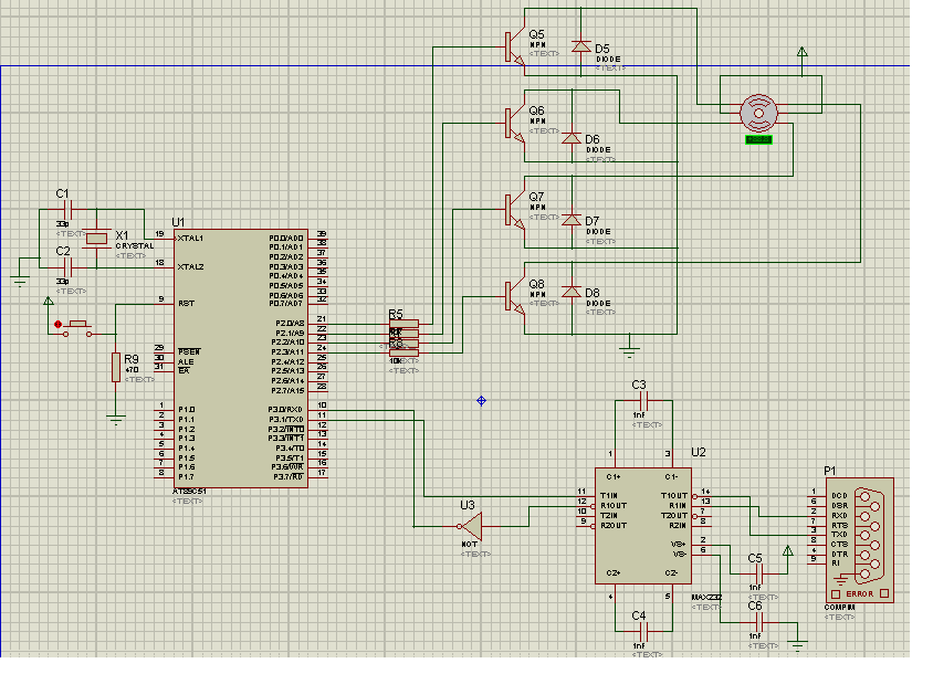

              Nói chung là con step motor khá mỏi ngốn của mình mất mấy ngày nó mới chịu chạy. Bạn onglaido1987 này. Mình nhớ không nhầm thì con 7812 chỉ cho dòng ở đầu ra là <1A vậy mà bạn dùng dòng đó để cấp cho motor của bạn có phải quá tải cho con 78xx không? Bạn nên lấy Nguồn từ biến áp "to chút" rồi nắn ra DC thì hay hơn. Motor bước thấy bảo nó chịu áp cao lắm đâu mấy chục volte ấy chứ nên như thế thì mới được.
                Còn con 2803 thì coi chừng thơm phức nha bác leemanhj. chắc động cơ bước của bác nhỏ nhỉ chứ gặp mấy con động cơ bước của em thì 2803 thơm luôn tonaf 3-4A thoi bác à. Mà 2803 chịu được có 500mA trên DataSheet chứ thật em không biết.

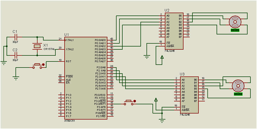

                            vâng,sau 1 thời gian đọc hiểu datasheet của 1 số con,thì em nghi mạch em sẽ giống thế này ạ.có điều e điều khiển 3 động cơ.quan trọng em muốn hỏi về code nữa,em thấy khó khó(vì em mới tìm hiểu về lĩnh vực này ạ),mong các anh giúp đỡ!
