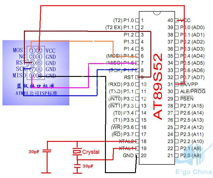

    Tình hình là em muốn tự nghiên cứu nên mua cái này về và mấy con AT89S52 về vọc vạch.
    nhưng không biết mắc thế nào và tìm được sơ đồ này
    xong dùng chương trình progisp bấm nút ok đèn nó đỏ phát rồi xanh lại, báo "Chip Enable Program Error" bây giờ phải làm thế nào để check mong anh em hướng dẫn
    Em là người mới tới :*
    Có hỏi câu nào ngu ngơ anh em thông cảm nha ^^!
    tình hình là em câu sai chân và đã làm lại ok rồi ạ
