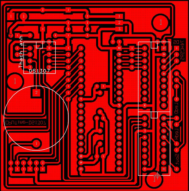

    các bác cho em hỏi em làm đồng hồ số bằng ds1307+89c51 chạy rùi mà 1 tháng nó sai 3 phút ai biết cách khắc phục giúp mình với em sài con ds1307 40k Thach Anh nhật 32.768k 6k tới đây hết biết rùi ai có kinh nghiệm chia sẽ cho em với em cảm ơn trước ạ
    Bạn chụp hình cái layout lại rồi up lên cho mọi người xem. Nhiếu khi thiết kế không tốt làm trễ giờ!

      có gì đâu mình thuộc hết luôn giờ mô tả nhé
      1. thach anh 32.768 vào chân 1,2 ds1307
      2. chân 5,6,7 treo trở 10k
      3. chân 3 vào pin
      4.chân 4,8 nguốn vào xong có thế thôi
      nó chậm 3 phút mỗi tháng
        Cái mình cần là cần xem bạn layout thế nào, đi các đường xung clock sao, có quá xa không hay các đường mass. Thạch anh có được bao bọc bằng đường GND xung quanh không? Có thiết kế theo như trong datasheet không. Chứ cách nối dây vào mấy chân đó thì mạch chạy, giao tiếp đc có nghĩa là nguyên lý đúng.
          mạch đây

            1 tháng sai 3 phút là tuyệt lắm rồi đó, linh kiện phải hàng xịn, còn loại dùng linh kiện TQ rẻ thì 1 ngày sai 3 phút là ít, có 1 giải pháp là bạn tính thử xem 1 ngày nó lệch bao nhiêu giây rồi đến cuối ngày lập trình cho MCU bù lại phần thời gian lệch đó là OK, các đồng hồ điện tử thương hiệu cũng thế thôi, họ bù giờ 1 cách mượt mà ko khách hàng nào biết cứ tưởng đồng hồ của họ chạy rất chuẩn, nhưng ko đâu bù từng giây đó.
              giờ có lẽ còn cách đó thôi mua TA xịn ds1307 xịn bó tay

                ds1307 có 2 loại. 1 loại 40-50k con (xịn), 1 loại 10k/con (không được xịn cho lắm). không biết con ds của bác là loại nào. nếu ic xịn thật thì lỗi ở code. với lại, 8051 kết hợp ds1307 làm đồng hồ thì chắc chắn sẽ có sai số.
                  Theo mình bạn hoahauvn2 nói rất hay bạn có thể nói rõ hơn ý kiến của bạn đc không? Hồi xưa mình làm có gặp trườg hợp như bạn "kim cương" mình khắc phục là chỉnh = remote rất cực khổ và lười.
                    Bù là chuẩn nhất_Đầu tiên coi coi thạch anh sai số thế nào???? ví dụ 1 triệu xung nó sai mất 22 xung( có thể hụt hoặc dư). Cứ thế mà nhân lên rồi bù, cho chạy 1 ngày để phát hiện việc dư hay hụt. Bù theo thông số sx ban đầu là nhanh nhất, các hãng họ có máy chuyên để calib, mình ko có thì chơi kiểu này vậy. Ai hơi đâu đi lấy remote mà chỉnh. 1 năm chỉnh lại 1 lần còn nghe đc chứ 1 tháng chỉnh 1 lần có mà ói. KO ai nó dám dùng bạn à.

                      Uhh nó chỉ đơn giản thế này thôi. Giả sử bạn bị lệch 1 tháng 3 phút như bạn Kim Cương (mình cho là lệch thừa đi) thì có nghĩa là 1 ngày nó chạy nhanh 6 giây so với thời gian thật, giải pháp là khi ds1307 đếm đến 12 giờ và 24h thì lập trình cho vi điều khiển tự trừ đi 3 giây và cập nhật vào cho thanh ghi chứa giá trị giây của ds1307 vậy là 1 ngày đồng hồ sẽ bù giờ 2 lần bù 6 giây thừa (12 giờ trưa và 12 giờ đêm) rất chính xác. Vậy đó nếu là chạy chậm thì cho MCU cộng thêm giá trị bù vào là tương đối ổn. (Lưu ý: trên đời này ko tồn tại cái gọi là Tuyệt Đối)

                          hạn chế truy xuất con ds1307, 1 giây truy cập nó 2,3 lần thôi, mình tháo thạch anh trong cái đồng hồ cũ + với chip ds1307 dỏm có 7000/con, mình chạy 1 tháng sai chừng 1 phút là cùng
                            Mình dùng thạch anh 2K + DS1307 7K thạch anh sát chân DS1307. Chân Pin, DS1307, thạch anh phủ keo nến 1 tháng sai ~ 30s. Code đọc ghi DS1307 ít thôi ,đọc ghi nhiều là bị trễ giờ ngay

                              Bạn nên xem lại thiết kế chuẩn trong datasheet của ds1307. Trong đó nó cõ vẽ hình rất cụ thể. Mình đã từng làm theo và chạy rất tốt (trong vòng 1 tháng ko sai lệch, còn 10 tháng hay 1 năm thì mình ko chắc). Bạn nên làm theo đó cho mạch chuẩn trc đã. Nếu vẫn còn lỗi thì tìm cách khác khắc phục!
