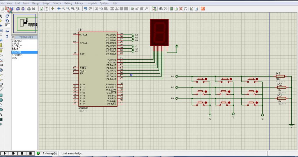

    các bác xem e sai chỗ nào mà khi bấm bất kỳ phím nào nó cũng chỉ hiện 1 số 0 thôi..giúp e với..e muốn bấm 1 phím riêng thì hiển thị ra các số riêng khác nhau. cảm ơn các bác
    ORG 00H
    MAIN:
    ;QUET HANG 1
    MOV P0,#11111110B
    JNB P0.4,PHIM1
    JNB P0.5,PHIM2
    JNB P0.6,PHIM3
    ;QUET HANG 2
    MOV P0,#11111101B
    JNB P0.4,PHIM4
    JNB P0.5,PHIM5
    JNB P0.6,PHIM6
    ;QUET HANG 3
    MOV P0,#11111011B
    JNB P0.4,PHIM7
    JNB P0.5,PHIM8
    JNB P0.6,PHIM9
    LJMP MAIN

    CTHT:
    MOV R7,#5
    QUET:
    MOV A,R0
    MOV B,#10
    DIV AB
    MOV DPTR,#MALED
    MOVC A,@A+DPTR
    MOV P3,A
    CALL DELAY
    MOV A,B
    MOVC A,@A+DPTR
    MOV P2,A
    CALL DELAY
    DJNZ R7,QUET
    RET
    MALED: DB 0C0H,0F9H,0A4H,0B0H,99H,92H,82H,0F8H,80H,90H

    ban xem thu sao: mach nek
      cảm ơn bác nhé.! cái này e chưa gán cho r0 1 giá trị ở các phím.hi
        mình có post 1 bài về ma trận phím. bác search lại xem thử nhé
