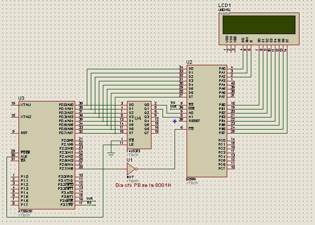

    ai biết các xác định địa chỉ giao tiếp 89XX với 8255 chia sẻ cho mình với.mình đọc sách thấy nó viết là 800h gì đó nhưng khong hiểu cách xác định như thế nào
    ai biết giúp mình với.thankkkkkk
      Xác định địa chỉ của 8255 thì hoàn toàn bạn phải dựa vào mạch phần cứng kết nối như thế nào.
      8255 Kết nối với 8051 bằng : 8bit địa chỉ thấp P0.0-P0.7 và 8bit địa chỉ cao P2.0-P2.7. Chúng tạo ra 16 bit địa chỉ và là lí do tại sao có con số 8000H ( số 16 bit)
      Chân A0 và A1 của 8255 được nối với 2 bit thấp nhất của bus địa chỉ có nghĩa là P0.0 và P0.1. Chúng là các chân chọn thanh ghi điều khiển, hay PA, hay PB, hay PC của 8255. Còn chân chọn chíp CS, chân này có mức tích cực 0. và thường được nối với 8051 thông qua một số cổng đảo, và, hoặc...hic..hic...hơi khó hiểu.
      Việc định địa chỉ của 8255 ( như đã nói ở trên đó là địa chỉ của thanh ghi điều khiển, PA, PB, PC) là một sự tổ hợp của 16 bít địa chỉ đó.
      Giả sử ta nối chân CS với P2.7 thông qua một bộ đảo, các chân còn lại của P2 bỏ lửng, chân A0 và A1 nối với P0.0 và P0.1 (nối gián tiếp thông qua 74LS373) và các chân còn lại của P0 cũng bỏ lửng không dùng, thì địa chỉ của cổng PA của 8255 sẽ là 8000H ( A0=0; A1=0; CS=1 ), còn địa chỉ của thanh ghi điều khiển sẽ là 8003H (A0=1,A1=1,CS vẫn bằng 1 , chân chọn chíp mà).

        cám ơn bạn nhiều nha.vậy các rom ngoài đều xác định như vậy à
