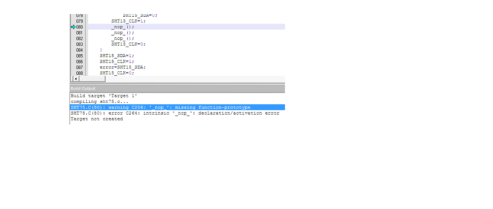

Lỗi hàm
  • Lỗi hàm
ID:	1421510 giúp mình xem cái lỗi hàm này thì sửa thế nào với ạ
    công nhận cái hình nó mang tính thử thách người xem.
      Hình như là bạn chưa khai báo _nop_
        Nguyên văn bởi banhcay12345 Xem bài viết
        [ATTACH=CONFIG]87147[/ATTACH] giúp mình xem cái lỗi hàm này thì sửa thế nào với ạ
        Xem xong cận pà nó rồi ...
        Theo mình bói thì nó báo lỗi chưa include file .h chứa khai báo hàm nop (mising function prototype). Nếu đã include rồi thì trong file include đó thiếu phần khai báo cho hàm này. Cũng có trường hợp mình dùng Keil, không chọn thuộc tính asm cho file, thì khi biên dịch nó cũng báo lỗi tương tự.
        Bạn xem xem mình thuộc vào trường hợp nào .. (^_^) ..

            bạn dùng keil c thì thiếu khai báo này : #include <intrins.h>

                thank cac bạn nhé/ mình đăng bài xong cái là sửa dc luôn hihi. cái hình là do kích thước ý. hình to thì k cho lên dc. hình bé quá thì k nhìn dc ạ
