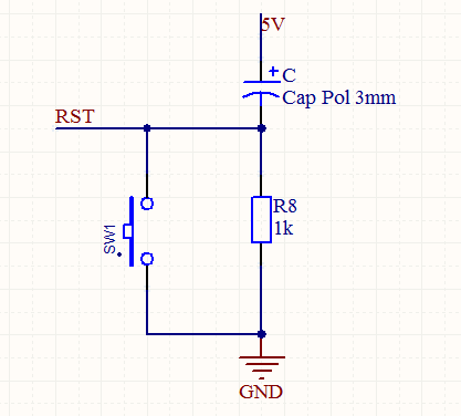

    Các pro cho em hỏi mạch reset có chạy được không ạ ? Em mô phỏng vẫn chạy nhưng ra mạch in không thấy chạy Mong được chỉ giáo. Xin cám ơn !
    P/s: Em dùng tụ 10u và trở 10k . Click image for larger version

    tụ 10uf, trở 10k. nút nhấn mắc lên vcc

      nút nhấn mắc Vcc. Trở 10k xuống đất. Tụ mắc // nút nhấn để mạch tự reset khi cấp nguồn.
