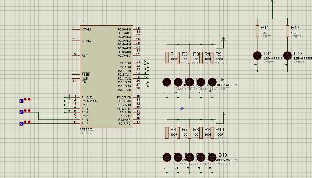

    Chào các bạn, mình đang tự học lập trình ASM cho 8051, nên mong được giúp đỡ, bài toán của mình như sau:
    khi p1.5=1 thì led sáng dần từ p1.0 đến p1.4 và từ p2.0 đến p2.4 và chân p2.5 nhấp nháy
    khi p1.6=1 thì led sáng dần từ p1.0 đến p1.4 và từ p2.0 đến p2.4 (với tốc độ khác trên) và chân p2.5, p2.6 nhấp nháy
    khi p1.7=1 thì led sáng dần từ p1.0 đến p1.4 và từ p2.0 đến p2.4 (với tốc độ khác trên) và chân p2.5, p2.6 nhấp nháy
    mình gửi kèm file lập trình và mô phỏng proteus 8.1 nhờ các bạn giúp đỡ

    Chương trình này của bạn nếu nó có chạy thì chỉ chạy dc Key1 mà thôi, ko bò qua Key2 dc nhé.
    Bạn coi lại đi.
    Không biết ngày mai sẽ ra sao?
    Mà có ra sao cũng chẳng sao.
      bạn nên sửa lại đoạn về phím nhấn:
      mình vd:
      ORG 0000
      MAIN:
      JNB P1.5,$
      CALL CT1
      JNB P1.6,$
      CALL CT2
      JNB P1.7,$
      CALL CT3
      JMP main.
      CT1,CT2,CT3 bạn có thể tự làm.
