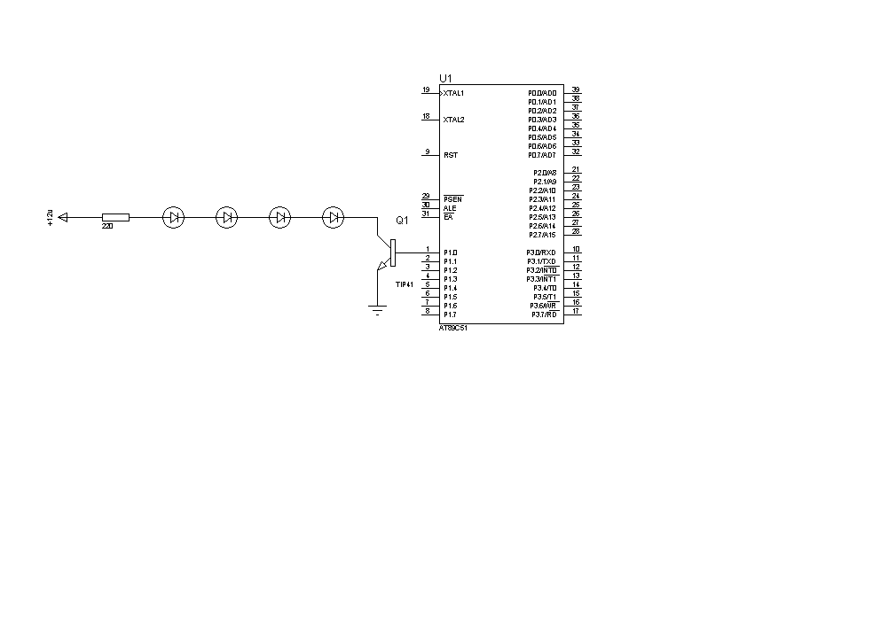

        Bác nào biết cách mắc con tip 41(or 30N03) vào chân của VDK và chân led thế nào không. Chỉ minhg chút nha.

            con tip 41 là bóng nghịch mà npn nếu bạn mắc trực tiếp vào vdk theo như datasheet nó chạy không bão hòa thì nóng rồi... hơn nữa nếu bạn bơm dòng thì nên sài con thuận pnp sẽ tốt hơn có thể đấu trực tiếp vào vdk.. hoặc qua một con đệm !

              bạn thử tham khảo nha!!!!!!!!!
              ban cứ mắc song song với nhánh trong hình là dược ah!!!
              cái này mình mới mô phỏng ah. không biết mạch thực tế có chạy tốt không nửa.
              có gì sai sót mong mọi người bỏ wa và chỉ giáo thêm.

                Phải dùng trở 10k để kéo cổng p1 lên rồi dùng 1tran hay dùng 74hc245 để đệm thì Tip mới đủ dòng.
                    nhưng sao em thấy trên datasheet thì ghi tip41 tới 6A mà. anh giải thích thêm dùm được hok?

                          Tip41 nóng là do chưa được bão hòa
                          Dòng do VDK cấp cho tip là không đủ để bão hòa
                          Tip 41 cho dòng 6A đi qua nên với mấy trăm con led thì chưa là gì với con tip41 cả

                                Các bác toàn cãi nhau ko đâu. Đã ai làm mạch thực tế chưa mà toàn mớ lý thuyết suông thế. Tôi hay làm thế này nhé
                                Vấn đề về TIP41. con này các bác có thể điều khiển 300 con LED siêu sáng OK.
                                Nên dùng con IC đệm dòng như 74HC245 để đệm dòng cho TIP41. Tôi hay mắc thêm 1 trở nối tiếp 1 LED rồi vào chân điều khiển của TIP ( mắc thêm LED để còn biết trạng thái cổng khi chua nối vào LED)
                                Còn về mắc LED. Mỗi loại LED siêu sáng với màu khác nhau thì có điện áp Vmin, Vmax khác nhau. VD LED đỏ 1,8- 2,2V, LED trắng 3-3,2 V nên các bác ko thể cứ lý thuyết suông mà phang chung các loại màu với nhau được.
