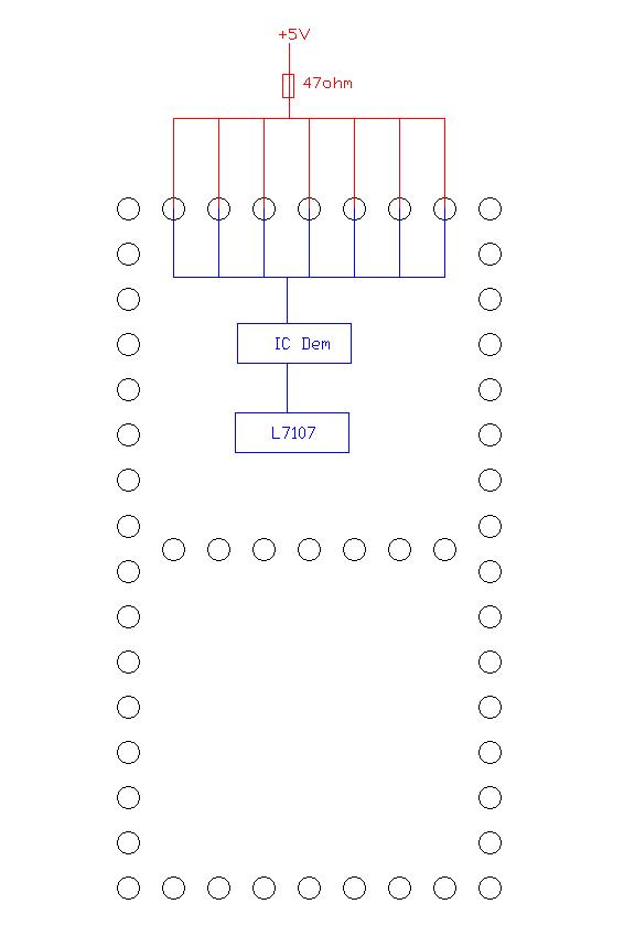

    Em là dân ngoại đạo tập tành món Led này mnog các bác chỉ giúp em
    Em làm 1 mạch đo nhiệt độ bằng con L7107 đã chạy thành công trên Led 7 thanh rồi
    Giờ em muốn nó hiển thị trên bảng điện tử to. em đang làm bảng số 8 mỗi cạnh có 8 bóng led
    Em đấu theo sơ đồ như sau
    8 bóng Led đỏ loại 5mm đấu song song với nhau qua điện trở 47ohm về nguồn +5V
    L7107 xuất đầu ra tích cực mức 0V
    Bây giờ em muốn hỏi là con IC đệm kia thì mnihf dùng loại nào để đảm bảo đủ dòng ra cho ít nhất là 8Led đấu song song nhỉ
    Bác dùng led 7 đoạn loại to dc mà, cần gì ghép led đơn cho khổ. Dùng bjt mà kéo dòng lên.

      bác nói chi tiết hơn dc không nhỉ
      em là dân ngoại đạo nên món này ko hiểu lắm. trước em chỉ dùng đến con ULN2803 thôi màcon này ko dùng dc với đầu vào tích cực là 0V
      Led 7 đoạn loại to nhất thì số 8 kích thước ntn nhỉ bác. em đang cần cái số 8 kích thước 8x16cm

        Bác lảm theo sơ đồ này là ok. BJT dùng để cấp dòng cho led.
