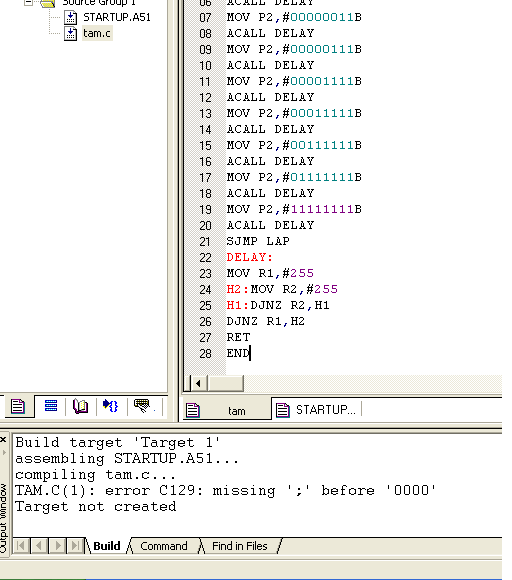

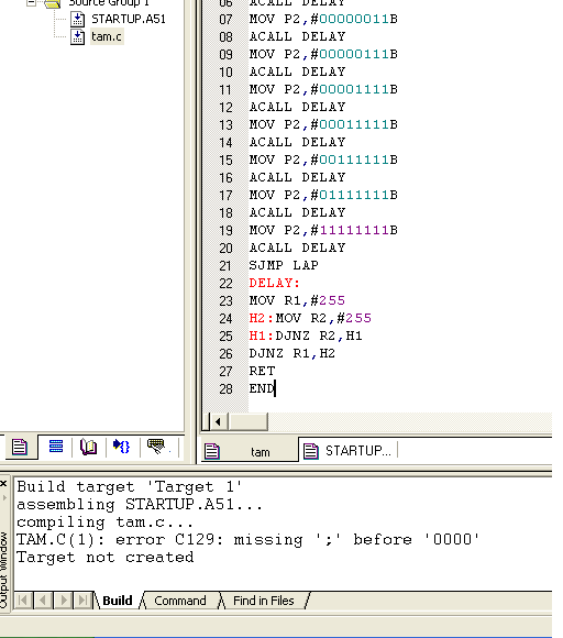

        lại lỗi nữa rồi
        giúp em lỗ này với nhé các đại ca.đừng có cười em vì em là môn sinh mới mà:
        xin cám ơn các bác.
          Lỗi cơ bản rồi!
          Bạn viết bằng ngôn ngữ ASM thì phải tạo file là tam.asm trong project, còn viết bằng ngôn ngữ c mới tạo ra file tam.c.
