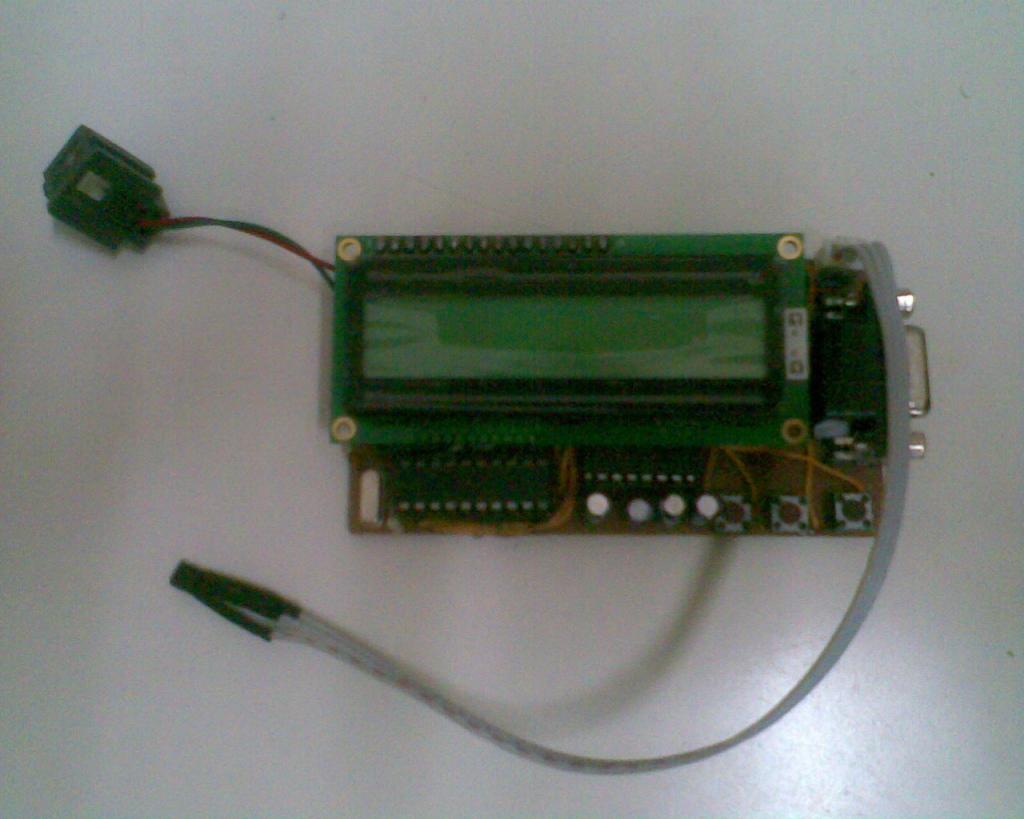

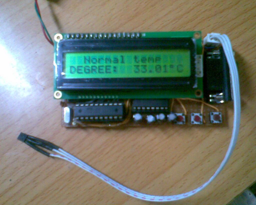

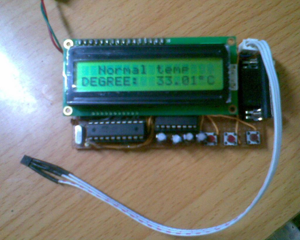

    Mình mới hoàn thành xong mạch nhiệt độ dùng cảm biến 18B20, mong các bạn cho ý kiến.
    àh, ý kiến là sao nhỉ? mình nghĩ thế ổn rồi, có điều dây dẫn tín hiệu của 1820 dùng loại bọc nhựa thế thì gặp nhiệt độ cao nó cháy thì seo..., mà mạch của bạn chỉ hiển thị nhiệt độ vậy thôi àhh, không có relay điều khiển tải??????
      33.01 cơ à
      Ngon thế. Cho con 18B20 gắn vào da người nó có chỉ 37 độ ko bạn?
      nếu được thì bán được khối xiền đấy
      123...
        mình đang bổ sung thêm phần điều khiển tải. cảm ỏn bạn góp ý

            Bạn sử dụng AD bao nhiêu bit? Giá trị nhiệt độ đc xuất lên màn hình trực tiếp hay có qua 1 low past filter để chống nhiễu không? Tầm nhiệt độ đo được trong khoảng nào?
            Có thể post code và schematic lên cho mọi người tham khảo không?
              Trong con DS18B20 này có sẵn adc 9 tới 12 bit mình chỉ gởi địa chỉ để đọc dữ liệu hex về rồi xử lý ,giải mã đem ra hiển thị, tầm đo -55 đến 127, bạn tham khảo thêm datasheet.
              về phần cứng rất đơn giản bạn chỉ dùng 1 chân của vi điều khiển để kết nối 18B20

                Hic, mình kẹp con ds18b20 vào "nách" (thấy khi dùng nhiệt kế thủy ngân hay đo ở chỗ đấy), để 1 hồi thì nó chỉ lên 36 độ à (mình vẫn khỏe à nha), có lẽ nó ko dùng để đo nhiệt độ người mà chỉ đo nhiệt độ phòng thui!

                  Từ hồi làm mạch ds18b20 tới giờ đo nhiệt độ phòng lúc nào cũng >28 độ cả, giờ mới biết trong phòng so với ngoài trời là xa nhau tới 3-4 độ! Lúc trưa nóng ở ngoài 34-35 độ thì trong phòng khoảng 32, còn ban đêm ở ngoài dự báo là 25 thì trong phòng khoảng 29 độ.

                        he he. Làm nó chạy được rồi thì cũng coi như thành công bước đầu. Giờ các bạn thử tính xem có cách nào bù sai số cho nó không? (khắc độ lại, bù offset...)
                        Thử nhúng vào nước sôi với lại băng đang tan xem. chỉ đúng 100 độ và 0 độ ta tính tiếp
