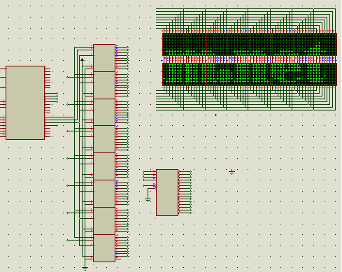

    Quê tôi bị tơi tả vì bảo, bùn quá nên viết code gởi cho anh em kiếm điểm kinh nghiệm.
    Thân gởi em Phát và các bạn mới tìm hiểu led matrix, code và mạch mô phỏng bằng proteus 7.5 sp3 chương trình led matix 16x64 chạy chuỗi từ trái qua phải. nếu hay và có ích anh em thanks tui cái nhé
    code và ảnh kèm theo:
    ;**************//////------------ MATRIX 16x64 ----------\\\\\\******************
    ;**////////////////__ Chuong trinh chay chu tren bo led ___\\\\\\\\\\\\\\\\\\\\\\
    ;**///////////////__ ma tran 8x8 loai 1 mau ________________\\\\\\\\\\\\\\\\\\\\\
    ;**//////////////___ Su dung vi dieu khien 89C52 cua ATMEL __\\\\\\\\\\\\\\\\\\\\
    ;**\\\\\\\\\\\\\\ __ Thuc hien bien doi du lieu noi tiep ____////////////////////
    ;**\\\\\\\\\\\\\\\ ___ sang song song roi dua ra day led ___/////////////////////
    ;**\\\\\\\\\\\\\\\\ ---------- By Tien Huy ---------- //////////////////////

        code led matrix 16x64 bằng C và ASM
        Thân gởi các bạn code .C chương trình led matrix 16x64 tham khảo và file mô phỏng.
        Chúc anh em một ngày vui vẻ...

                thân gởi bạn:

                    Nguyên văn bởi tienhuypro Xem bài viết
                    thân gởi bạn:
                    ;@@@ CAC TEN BIT DUNG TRONG CHUONG TRINH @@@
                    en_hc154 BIT p3.3
                    sh_cp BIT P3.0
                    data_serial BIT P3.1
                    st_cp BIT P3.2
                    f_run BIT 7FH ;bit cho phép d?ch c?t
                    ;@@@ CAC TEN BYTE DUNG TRONG CHUONG TRINH @@@
                    ;@@@b? font du?c t?o b?i LCD font maker
                    data_row equ p2
                    index_byte_row equ 30h ;byte hàng led 0-->15
                    num_row equ 16 ;số hàng led
                    num_byte_collum equ 8 ;số cột led 8*8
                    index_point equ 31h
                    index_reg1 equ 32h
                    index_reg2 equ 33h
                    num_bit equ 34h ;sô bit dịch thêm
                    width_byte equ 35h ;độ rộng của font
                    buffer_dptrh equ 36h ;các byte chứa giá trị con trỏ DPTR
                    buffer_dptrl equ 37h
                    buffer_dptrh1 equ 38h
                    buffer_dptrl1 equ 39h
                    ;@@@ start@@@
                    ;@@@ OSC 12Mhz@@@
                    org 0000h
                    ljmp main
                    org 000bh
                    ljmp ngat_timer0
                    org 0030h
                    main:
                    clr f_run
                    mov num_bit,#0
                    mov dptr,#string_code+2 ;vị trí width byte của bảng font
                    mov a,#0
                    movc a,@a+dptr
                    mov width_byte,a ;
                    mov dptr,#string_code-5 ;string_code+3-8byte= -5
                    lcall set_index_dptr ;vị trí con trỏ cách 8byte so với byte cuối của bảng font
                    mov buffer_dptrh1,dph
                    mov buffer_dptrl1,dpl
                    mov dptr,#string_code+3 ;vị trí đầu tiên của bảng font chữ
                    mov buffer_dptrh,dph
                    mov buffer_dptrl,dpl
                    mov index_point,#0
                    mov index_byte_row,#0 ;quét hàng thứ 0 đầu tiên
                    lcall init_interrupt
                    ljmp begin
                    begin:
                    ___here:
                    mov ie,#82h
                    jnb f_run,___here ;chờ cho đến khi quét đủ 16 hàng
                    mov ie,#0
                    clr f_run
                    inc num_bit
                    mov a,num_bit
                    cjne a,#9,___here ;kiểm tra dịch thêm đủ 8 bit chưa
                    mov num_bit,#0
                    mov a,dpl ;kt dịch hết chuổi kitu chưa, rồi dịch lại từ đầu
                    cjne a,buffer_dptrl1,___skip3 ;
                    mov a,dph ;
                    cjne a,buffer_dptrh1,___skip3 ;
                    sjmp ___here
                    ___skip3:
                    inc dptr
                    mov buffer_dptrh,dph ;lưu lại vị trí dptr
                    sjmp ___here
                    sjmp $
                    init_interrupt:
                    mov tmod,#01h
                    setb tr0
                    setb tf0
                    mov ie,#82h
                    ret
                    ngat_timer0:
                    mov th0,#0f3h
                    mov tl0,#0a8h
                    lcall shift_data
                    inc index_byte_row
                    mov a,index_byte_row
                    cjne a,#num_row,___exit
                    mov dph,buffer_dptrh ;lấy lại vị trí đầu hàng thứ 0
                    mov dpl,buffer_dptrl
                    setb f_run ;cho phép dịch cột
                    ___exit:
                    reti
                    shift_data:
                    mov index_reg1,#num_byte_collum
                    ___loop1:
                    mov index_reg2,#8
                    mov a,index_point
                    movc a,@a+dptr ;LAY DU LIEU TRONG BO NHO CT
                    ___loop2:
                    clr c
                    rlc a
                    mov data_serial,c
                    clr sh_cp
                    setb sh_cp
                    djnz index_reg2,___loop2 ;dich du 8 bit
                    inc index_point
                    djnz index_reg1,___loop1 ;dich du 8 byte
                    mov a,num_bit ;kiem tra có dich thêm bit nào kô
                    jz ___skip1
                    mov index_reg2,num_bit
                    mov a,index_point
                    ___loop3:
                    clr c
                    rlc a
                    mov data_serial,c
                    clr sh_cp
                    setb sh_cp
                    djnz index_reg2,___loop3 ;dich du num_bit bit
                    ___skip1:
                    setb en_hc154 ;ta't ma`ng hi`nh de^? cho^'ng lem led
                    clr st_cp
                    setb st_cp
                    mov data_row,index_byte_row ;chon hang va tich cuc hc154
                    clr en_hc154
                    mov index_point,#0
                    ret
                    set_index_dptr:
                    mov a,dpl
                    add a,width_byte
                    mov dpl,a
                    jnc ___skip2
                    inc dph
                    ___skip2:
                    ret

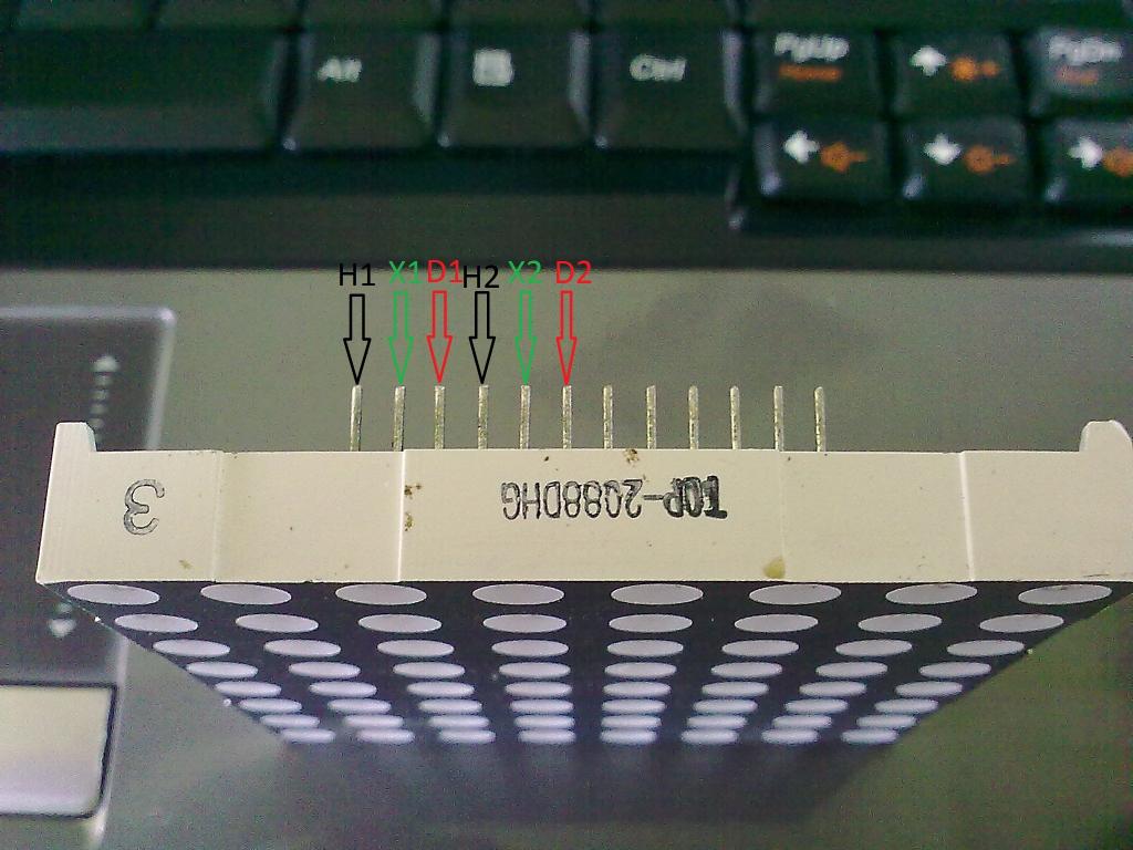

                          Mọi người cho mình hỏi cái
                          Sao mình mua cái led matrix 8x8 2 màu về

                              Nguyên văn bởi legosse Xem bài viết
                              Mình thử thì thấy đèn đỏ sáng, nhưng đèn xanh thì không sáng là vi sao vậy?
                              1 câu nữa: mình làm module 2 matrix 8x8,quét hàng, vậy có cần phải dùng ULN2803 không, nếu dùng có cần mắc trở ở đẩu ra của ULN trước khi đưa vào các cột không?
                              cách kiểm tra led matrix:
                              bạn dùng đồng hồ van năng và làm như ảnh mình gửi. Bạn để đồng hồ ở thang x1 que đen để ở H1 que đỏ bạn đặt ở X1 là led mầu xanh, Dữ nguyên que đen ở H1 rồi chuyển que đỏ sang D1 là led mầu đỏ.
                              chúc vui!
                              • #30
                                Nguyên văn bởi lenovo_y410 Xem bài viết
                                chúc vui!
                                Mình đã làm như thế rồi bạn à,nhưng mà chỉ có đèn đỏ là sáng thôi,đèn xanh không sáng 1 cái nào.
                                Không biết có phải do đồng hồ không,vì mình dùng loại đồng hồ kim,nhó xí xi bằng lòng bàn tay thôi
