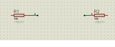

                              vậy lvẽ sơ đồ nguyên lý trong proteus thế nào để mà ko phải nối dây mà nó vân hiểu là là mình muốn nối chân 1 với chân 2 vậy

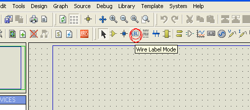

                                gúp tớ với
                                có cả C nữa mà, xem kĩ đi bạn àh.
                                còn bạn muốn nối dây trong proteus mà không cần đi dây thì bạn đặt tên cho chân đó. bạn nối khúc dây ngắn vô cái chân nó rồi kích vào biểu tượng(hình kèm theo) để đặt tên cho nó và chân bạn muốn nối đến .
