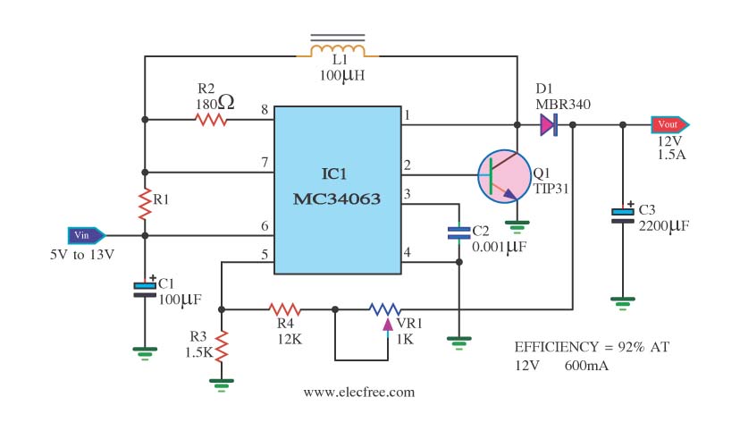

    mình nghỉ là nó dùng mach boost 5v to 12v dung mc34063 thi phải cap cho mach nạp
    • #47
      day anh so do em no

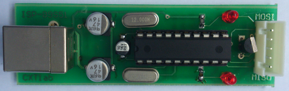

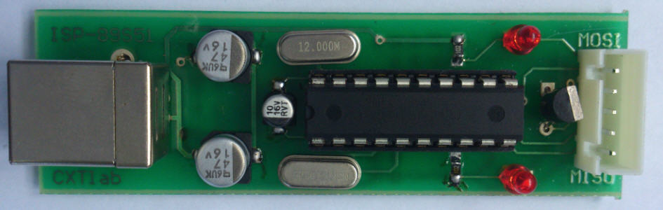

                        Mạch nạp 89 - ISP
Name:	Mach nap 89 - USB on board.jpg

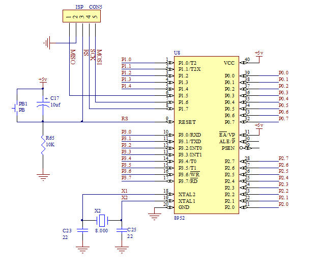

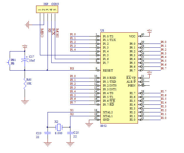

                          Đây là sơ đồ nạp ON BOARD
Name:	Nap on board.jpg

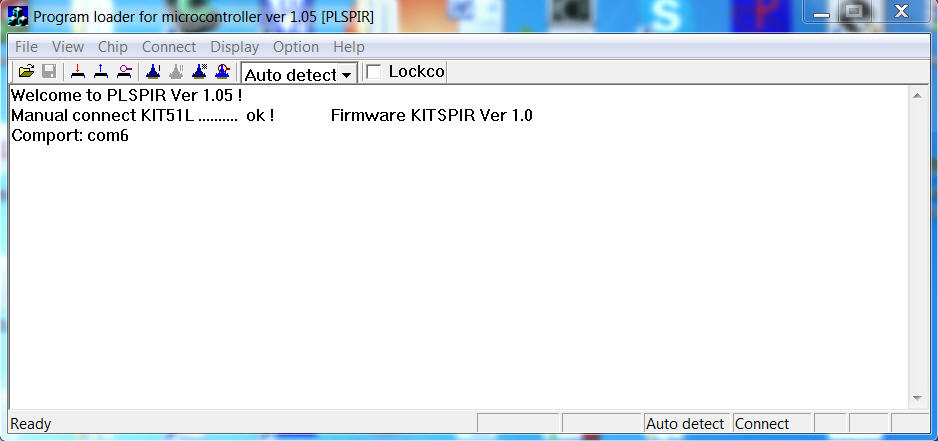

                          Phần mềm nạp PgSPI
Name:	phan mem nap spi.jpg

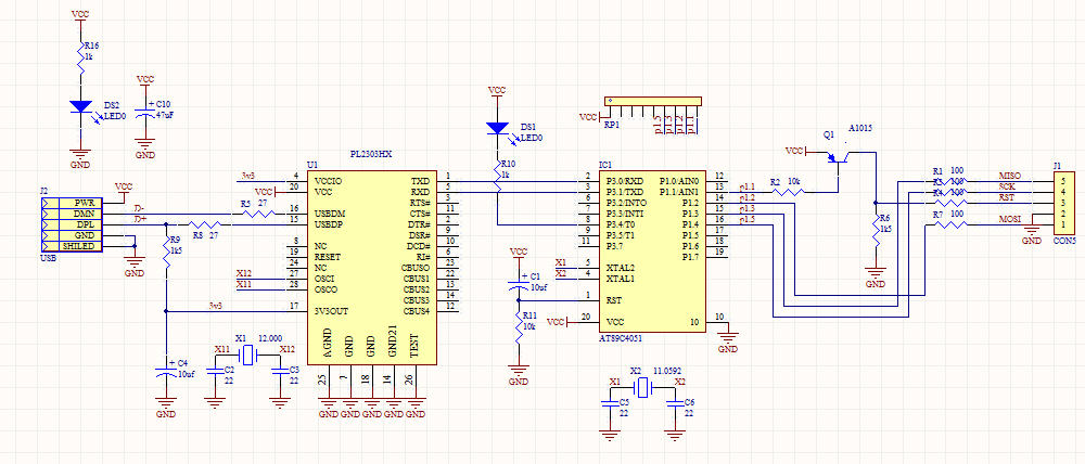

                            Đây là sơ đồ nguyên lý, anh em tham khảo. mạch đã làm và chạy OK.
