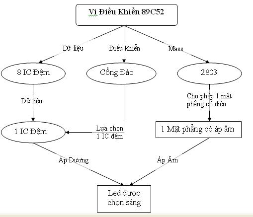

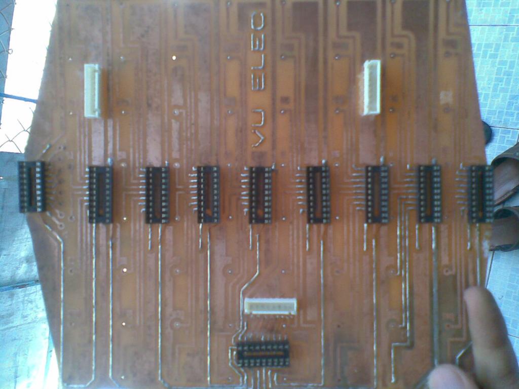

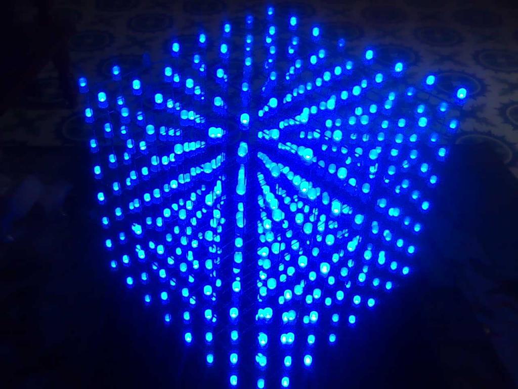

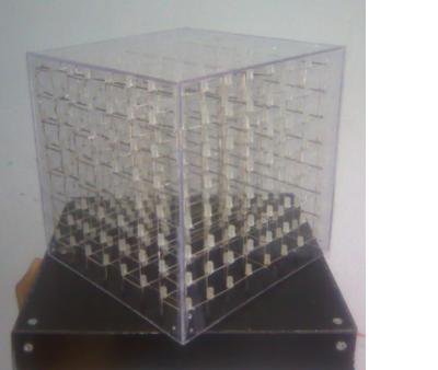

                Sau đây là 1 vài k.nghiệm của mình trong việc làm LED CUBE
                (sản phẩm đầu tiên mình dùng vdk)
                Mình thì chỉ dùng 89c52 với ic đệm 74541 thôi. mạch thì đơn giản nhưng hiệu suất cũng cao. Cả khối led sáng chói lóa chứ ko thiếu áp thiếu dòng gì hết
                đảm bảo độ sáng ngoài trời mà vẫn thấy.
                Về phần chân led do hoạt động ở tần số cao nên sẽ dễ rỉ: thì mình khắc phục bằng cách dùng ống nhựa bo sát chân,rồi dùng nhựa thông quét toàn bộ chân led từ trên xuống dưới.
                Cả khối led mình hạn chế đi thanh thép(đảm bảo ko khuất tầm nhìn,đạt độ thẩm mỹ cao,nhưng phải hàn và gia công thật chắc,mối hàn thật đẹp,đảm bảo độ vững chắc=>led dễ chết,chịu thôi,mún đẹp là phải kì công,hôm bữa lỡ làm rơi 1 mặt 8x8 mà chỉ bị cong thôi,chứ ko hở chân nào hết)kể cả 8 thanh thép dẫn xuống mass mình cũng thay bằng 8 dây dẫn siêu nhỏ dẫn xuống và dùng sơn móng tay sơn màu trắng cho nó.
                Toàn bộ mạch mình đi theo phương pháp làm từng khối rồi ráp lại,nên công việc thay thế linh kiện rất đơn giản, dễ sữa(nhưng chưa hư lần nào)
                kể cả 64 chân data và 8 chân mass mình cũng dùng theo kiểu cắm hàng rào xuống bản mạch.
                Về phần thẩm mỹ tổng thể: mình thì thích nhỏ gọn, mang đi lại được, nhìn vào có cảm tình 1 chút
                nên ngay từ đầu mình đã thiết kế phần đế theo kiểu "bất đối xứng" trong cũng dễ nhìn hơn đó.
                và đây là clip +hình ảnh Led Cube của mình
                mong được mọi người góp ý kiến.

                  Rât đep đấy
                  • #39
                    cái của bạn làm đẹp và cũng rất đều đó ( rất ư là kỳ công và tỷ mĩ ). Hàn chân LED với nhau mà lại dùng LED đục nữa thì quá đẹp rồi....chỉ sợ có cảm giác nhìn thấy quá nhỏ !
                    Bro làm làm sao để thay 1 số điểm ảnh bị vấn đề? đặc biệt là mấy con ở giữa, có khó và nhanh ko?
                    LED3D của bro có được mấy hiệu ứng vậy ? mà thấy đầu tư cho hiệu ứng cũng kỳ công lắm nhỉ - không ít thời gian đâu.
                    Quá lâu cho sự mong đợi.... Bro cung cấp thêm ít thông tin và thảo luận nữa đi. Mong đc thảo luận về hiệu ứng nhiều hơn

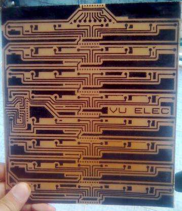

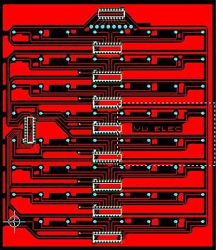

                        To oriondn : Các chân led e đi theo đúng tiêu chuẩn đó a, đúng kích thước, chứ ko nhỏ như a tưởng đâu. Chớ nó mà nhỏ quá thì xấu lắm, led này che led kia, sao mà thấy được.
                        Ý e nói nhỏ ở đây là tổng thể đó, mà chủ yếu là phần đế, mà đế này của e chỉ vẻn vẹn có 3,5cm thôi.
                        Còn về vấn đề bị điểm chết như a nói thì e chưa gặp, và e cũng hi vọng là nó đừng có bị, nhưng cũng ko sao đâu, nếu có lỡ bị thì gỡ cả phần led ra rồi hàn thôi, ko vướng bận gì tới phần đế hết. Thiết kế tháo rời ra được rất là tiện đúng ko nè.
                        Led e mấy hiệu ứng e cũng ko biết nữa, e lang thang lên mạng thao khảo hết toàn bộ các video hiệu ứng của mọi người rồi suy nghĩ ra giải thuật để viết cho riêng mình,điều khó ở đây là mạch và vdk của e khác và do e mới học 89, cũng mới biết chút đỉnh về C thôi, nên đoạn code của e bị giới hạn trong lệnh mảng và for. Chỉ có 2 cái đó thôi, e đáo đi đáo lại, suy nghĩ miết rồi cũng tìm ra cách,cái chuyện này ngủ nằm mơ là chuyện bình thường, còn mấy cái hiệu ứng phức tạp e ko thể nào viết nỗi do trình độ C của mình có hạn.Đang ước có người chỉ mình C và AVR mà sao chẳng có ai hết.
                        Code của e nè,mọi người xem chắc thấy mắc cười lắm đó, mạch protues thì e để đâu mất rồi còn cái mạch chụp hình orcad ko ah+ sơ đồ để mọi người có cùng niềm đam mê led cube cùng làm
