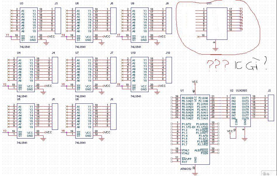

                  • #54
                    em nhìn vào cái sơ đồ chụp Orcad của bác vu_elec vẽ lại sơ đồ nguyên lý nhưng có 1 số chỗ không rõ mong được các bro giải đáp vì em mới học vđk nên còn gà lắm, bác nào có thể vẽ hoàn thiện mạch và cho em hỏi con ic em khoanh tròn là ic gì?

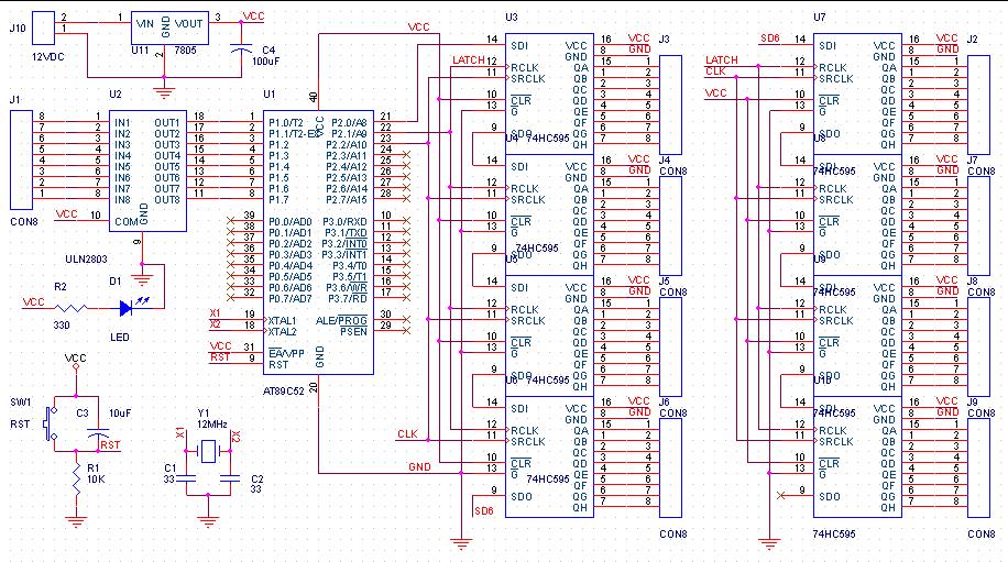

                          Help: Lập trình cho led cube 8x8x8 dùng 89c52
                          Sau một thời gian nghiên cứu về led cube em đã thiết kế 1 mạch led cube 8x8x8 sử dụng 89s52 và ic ghi dịch 74hc595 nhưng em đang không biết lập trình cho nó như thế nào (em gà nhất khoản lập trình ).Mong được sự chỉ giáo của các bro trong lĩnh vực này về lưu đồ thuật toán cũng như một số hiệu ứng cơ bản. Bro nào có code cho em xin để tham khảo càng tốt. Đây là sơ đồ mạch của em:
