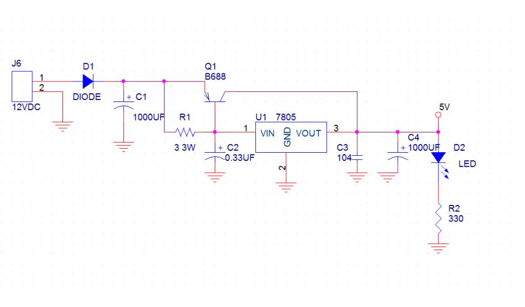

cần xin mạch nguồn cấp cho 89C51
  • cần xin mạch nguồn cấp cho 89C51
    ai có mạch nguồn cấp cho con 89C51 thì cho em xin với, em xin cảm ơn các anh chị nhìu ^^
    |Nguồn 5V
    Nguyên văn bởi onlylove2003 Xem bài viết
    Mạch đây này bạn, 5V dòng lớn. Nếu cần dòng nhỏ hơn thì có thể dùng TIP42C
      Nguyên văn bởi nquoccdt Xem bài viết
      LED báo nguồn ngược chiều kìa.

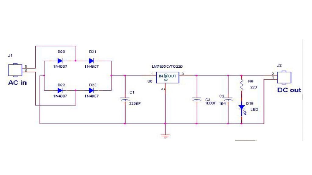

      Bạn tham khảo cái này nhé
        Uhm. Mình vẽ LED ngược chiều thế mới Shock.
        Mà nói chung 2 mạch trên đều là 1, mạch sau hơn đc cái cuộn cảm, cũng tốt!
          Mạch Nguồn của bạn đó. mạch đơn giản thì dùng mạch dưới cho rẻ . còn cần dòng lớn thì dùng dùng mạch ở trên cũng được nhưng thay con B688 bằng B633 tiết kiệm chút

            Mình dùng nguồn vào là 12VDC rồi qua 1 diot sau đó vào 7805 nhưng sao nó nóng ran lên dù đã lắp 1 em tản nhiệt to gấp 4 lần 7805. Vạy là sao nhỉ? À tiện cho mình hỏi luôn 7805 có phải có nhiều laọi 1A , 0.1A , .... Nếu có thì mạch của mình dùng con nào và làm thế nào để phân biệ được chúng?
              7805 là loại ổn áp tương tự, do đó công suất tỏa nhiệt trên nó sẽ rất lớn nếu điện áp vào lớn hơn điện áp ra nhiều lần. Công suất tỏa nhiệt ở mạch của bạn là Pnhiệt=(12-0.7-5)*I, với I là cường độ dòng điện chạy qua mạch. Giả sử I=0.1A ta có Pnhiệt =0.63W, nếu I=0.5A ta có Pnhiệt=3.15W, nếu I=1A thì Pnhiệt =6.3W. Giải pháp tạm thời để giảm bớt nhiệt tỏa ra từ IC 7805 là mắc nối tiếp ngõ vào IC 7805 với một điện trở công suất để chuyển tổn hao nhiệt qua điện trở này. Giải pháp tốt hơn nữa là mắc mạch như các bạn ở trên đã chỉ. Còn một giải pháp khác tương đối phức tạp là dùng mạch step-down converter có hiệu suất cao, nhưng khó thiết kế. IC 7805 loại 1A có vỏ ngoài thuộc dạng TO-220 to như con H1061, còn loại 0.1A thường có dạng TO-92 giống như các con transistor 1815.
