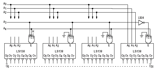

Mỗi con nó có chân enable đấy- Dùng thêm 1 chân đk nữa cho từng con là xong, có thể dùng 1 con giải mã khác để kiểm soát các chân enable này, nhớ là chọn sao cho đúng logic yêu cầu của chân enable.
anh có thể hướng dẫn cách kết nối 4 con 74154 để tạo giải mã 64 ngõ ra được không ạ?
em không rành về số nhju, kỳ này cũng phải thêm 1 khóa học nữa rồi?
Mình đang học về điện tử số, theo mình thì nếu dùng 74154 thì bạn lấy 2 ngõ đk nối vào 2 biến nữa là thành lập được mạck logic 64 biến đầu ra, (vì 2 biến đầu vào mình thêm vào tạo thành 4 từ mã.)
