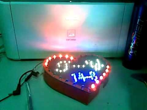

    Chào các anh em thấy cái mạch trái tim này trên you tube rất đẹp .Em muốn tự làm 1 cái như thế nhưng chẳng biết viết cho 32 led như nào cả . Em mới học nên chỉ viết được từng led 1 mà thôi .Để viết hết từng đó led chắc phải mất mấy tháng mất .Mong các anh hướng dẫn em một vài cách viết dc k?Ngôn ngữ lập trình ở đây là C.Thank các a nhìu !
    Đây là cái video nó đây :
    Minh khuyen ban nen chay thu tren phan mem mo phong truoc(chang han proteus).Roi sau do lap trinh cho cac led theo minh mong muon.Sau khi da ung y roi thi moi lam tren mach that.Chuc thanh cong!
      hjc, cái này là của thằng bạn mình nó làm, sao đã leo lên đây rồi
      @karitama: việc điều khiển từng chân vdk để điều khiển led cũng chả khác j với điều khiển dùng cả 32 chân cả, cái này là phần cơ bản nhất của vdk, mình nghĩ vậy. nên bạn muốn làm được cái này chỉ cần đọc qua chút về vdk với những bài mở màn về led là có thể làm được

        Bạn anh thật à?Chắc a cung bít anh ấy viết thế nào chứ ?Lấy ví dụ cho e 1 vài hiệu ứng cho dễ hiểu dc k? Cám ơn anh nhiều !
          Cái Này đơn giản mà, Quan trọng là bạn phải nghĩ ra các hiệu ứng sao cho nó mượt mà và uyển chuyển thì nhìn mới đẹp.
            bạn có thể tham khảo cái này của mình nè. thấy hay thì than'k nhé

                    sơ đồ nó cũng như suất led đơn bình thường thôi không có gì cả. Vì cái này mỗi chân chỉ xuất có 1 led thôi mà.
                    bạn muốn nhiều led hơn nữa thì có thể dùng 595.

                        kết hợp 4 port của 89c51 là ok, quá đơn giản, chỉ tốn thời gian để nghĩ ra các hiệu ứng chuyển ánh sáng cho nó nuột thôi :d
                          Của bạn đây có cả chương trình mô phỏng trong đó rồi.Nếu bạn muốn tìm hiểu chương trình thì bạn vào mục chương trình rồi mở các file Notepad ra bạn sẽ thấy. Chúc bạn sớm thành công hãy chia sẽ để thành công nhanh hơn nữa
                          http://www.mediafire.com/?11o1wkc3tkyfkun
                            Đây là file mô phỏng và chương trình pm led trái tim các bạn down về tham khảo nhé. Chúc vui!

                              e chạy bằng emu8086 thì nó báo lỗi wrong MOV ,R0#5
