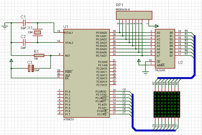

    1/ Mô phỏng LED matrix
    Đây là chương trình điều khiển LED matrix 8x8
    Dùng 8051 điều khiển 1 led matran hiển thị từ 0 đến 9
    Sử dụng ngắt để hiển thị led, đây là một trong những phương pháp xuất led hiệu quả, có thời gian tôi sẽ post code dùng phương pháp quyets led bằng ngắt chạy trên ARM lpc2103, rất đẹp
    Nội dung:
    1- Code C cho 8051
    2- Sơ đồ mạch
    3- Code mô phỏng trên Proteus

      Anh chị nào xem code không hiểu chỗ nào và cần phân tích chỗ nào thì liên hệ, tôi sẽ trình bày code trên đây cho anh chị để có thể hiểu và nắm bắt sau hơn
        Đây là code chương trình.
        Anh chị lưu ý: Do diễn đàn ko hỗ trợ file RAR hay sao đó tôi ko rõ mà gởi lên file RAR là báo lỗi, do đó tôi đã sữa lại cái đuôi thành ZIP nếu anh chị giải nén không được, giả sử vậy, thì đổi lại ZIP sang RAR rồi giải nén.
        Nôi dung trong đó gồm:
        1- 2 files để xem sơ đồ và mô phỏng mạch
        2- 1 thư mục chữa hex files sau khi đã biên dịch thành công
        3- 1 thư mục chứa đầy đủ các thứ của chương trình, đem về nhấn vào files Project là biên dịch hoặc chỉnh sửa lại nội dung hiển thị ra led, hoặc thay số 0--9 thành 1 chuỗi dài ví dụ như: HAPPY NEW YEAR

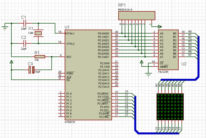

          2/ hiển thị đồ họa trên led matrix
          CHƯƠNG TRÌNH THỨ 2 NÀY LÀ:
          HIỂN THỊ ĐỒ HỌA TRÊN LED MATRIX
          Cũng là sơ đồ trên, tuy nhiên lập trình phức tạp và khó khăn hơn 1 chút, tuy nhiên đổi lại là đẹp mắt hơn.
          Khó ở chỗ: CHươn trình dùng thêm 1 Buttom- phím nhấn, mỗi lần nhấn là 1 hình sẽ thay đổi.
          Với ứng này: Anh chị có thể thay đổi tha hồ hình ảnh, trái tim, ngôi sao,....mà mình thích, số lượng hình là không hạn chế.

            Anh chị xin lưu ý: Đây là code chương trình đảm bảo là code xịn 99,99% đã được chạy test ok. Nên anh chị hãy yên tâm thao khảo hoặc làm theo. Nếu gặp sự cố thì:
            1- Kiểm tra lại sơ đồ mạch mình đã kiểm tra OK chưa?
            2- Dao động thạch anh
            3- Chân Reset
            4- Cuối cùng là cứ liên hệ với tôi, nếu giúp được thì tôi sẽ giúp.

                        mô phỏng như thế là chạy rùi, nhưng khi cắm mạch thật mà mắc kiểu đó thì led có sáng bằng niềm tin, họa chăng có sáng thì cũng mờ tịt , cần phải có khổi kđ công suất cho led nữa chứ nhỉ !
                          Da. Xin cam on anh ah
                          Khong biet anh da thu tren mach that cho ung dung nay roi hay chua ah?>
                          Neu anh that su da thu tren mach that thi em rat vui long gop y cho anh them mot so y kinh nghiem trong ung dung nay.
                          Chan thanh su gop y cua anh
