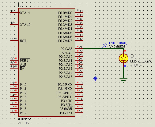

Pro koi giúp mình code này sao mà không chay thế : mình tham khảo trên mạng .Mà pwm mô phỏng có thấy rõ không bạn.
#include<regx52.h>
#include<stdio.h>
#include<intrins.h>
unsigned int i,j,k;
//###### ham delay tao thoi gian tre 0.5s ######
void delay(unsigned int ms)
unsigned int a;
unsigned char b;
for(a=0;a<ms;a++)
for(b=0;b<125;b++)
void khoitaotimer0(void)// Ham khoi tao
EA=0;// Cam ngat toan cuc
TMOD=0x02;// Timer 0 che do 2 8 bit auto reload
TH0=0x9B;// Gia tri nap lai 155 doi ra so hex
TL0=0x9B;// Gia tri khoi tao 155 doi ra so hex
ET0=1;// Cho phep ngat timer 0
EA=1;// Cho phep ngat toan cuc
TR0=1;// Chay timer 0 bat dau dem so chu ki may
unsigned char dem=0;// Khai bao bien dem de dem tu 1 den 10
unsigned char phantramxung;// Bien chua phan tram xung(0...10)
void timer0(void) interrupt 1 //Ngat timer 0
TR0=0;// Dung chay timer 0
TF0=0;// Xoa co, o che do co tu duoc xoa,che do khac can toi cu viet vao day
if(dem<phantramxung)
P2_0=1;// Neu bien dem < phan tram xung thi dua gia tri 1 rachan, xung 5V
else P2_0=0;// Neu dem = phan tram xung
TR0=1;// Cho chay timer
void main(void)
while(1)
phantramxung=9;
delay(2000);
phantramxung=4;
delay(2000);

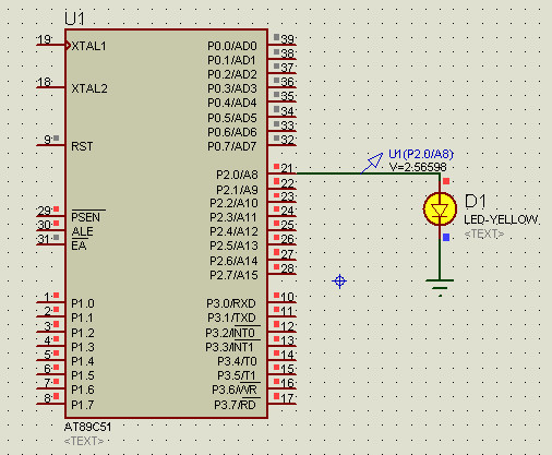

mình vẫn không hiểu lắm về code này...mô phỏng thì thấy thế này...Nguyên văn bởi loiquang89 Xem bài viếtPro koi giúp mình code này sao mà không chay thế : mình tham khảo trên mạng .Mà pwm mô phỏng có thấy rõ không bạn.

với những bạn không biết nhiều về VDK thì nên dùng phần mềm hỗ trợ.chứ nói thế hay nói nữa cũng không hiểu đâu.

học VDK tất nhiên là ko thể hiểu ngay được mà phải có thời gian rồi SẼ HIỄU còn nếu mà lệ thuộc vào phần mềm thì đến chết cũng chả hiểu...Nguyên văn bởi v.sondt Xem bài viếtvới những bạn không biết nhiều về VDK thì nên dùng phần mềm hỗ trợ.chứ nói thế hay nói nữa cũng không hiểu đâu.
học VDK đâu phải một xớm một triều là được
