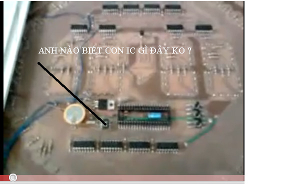

        • #34
          mấy anh ơi !
          sao em thấy con IC này lạ lạ ý ? anh nào biết em nó tên gì ko ?
          anh em cùng nghiên cứu ! chứ Chủ topic ko chia sẽ mà !
          với lại anh ý gỡ mất con chip 40 chân rồi lấy gì mà biết !
          thank ! cả nhà !
          Trần Nam
          Sdt: 01288505948
          Yahoo:
          • #35
            con đó chắc là ds1307 đó bạn, mạch này theo minh gồm at89c51 + ds1307 + 8 ic 74hc595( vòng hiện thị giây).
            • #36

              • #37
                Em hỏi mấy Pro ben Lab3i.com nói thế này ! anh nào biết thì code thử chứ em thì còn gà chỉ tập tành ak
                em thấy bọn họ dùng 11 con 595 thì phải. 7 con này có nhiệm vụ hiển thị 60 led xung quanh. còn 4 con ở trong thì hiển thị phút và giờ. việc này dùng timer cũng được. hoặc thuật toán cũng được.
                tức là 1 lần quét led và nhồi bit cho 7 con 595 kia và 4 con ở trong thì cũng không thành vấn đề. còn nhồi bit cho 595 thế nào thì tự tìm hiểu !
