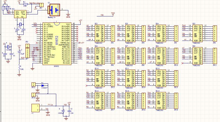

        Xin lỗi các ae k thể share mấy cái sp thương mại dc , sinh viên nghèo kiếm tí xiền đi chơi vs bạn gái thôi !! Nhưng mình có mấy lời này vs ae :
        - Bằng thời điểm này mấy năm trước thôi , mình cũng bắt đầu học vdk , lên mạng cái nào cũng hay cũng muốn làm nhưng lực bất tòng tâm , CŨng đi xin code cũng nhận người hướng dẫn nhưng thường thì nhân tài ẩn giật kiếm dc người chỉ bảo cũng khó . MÌnh mới suy nghĩ lại tại sao mọi người cũng học như mình , cũng mạng internet như mình mà sao họ làm dc mà mình k làm dc???? Sau khi giác ngộ dc lý tưởng của đức phật từ bi đó ngày nào mình cũng cày cuốc , tập viết code , cắm bo .. cứ thế từ những cái đơn giản đến phức tạp lần lượt ra đời . Trên đời này cái gì quyết tâm cũng có thể làm dc. Mong các bạn cũng thế .
        - Ở mạch này thì mình hướng cho các bạn ý tưởng :
        Chia mạch làm 2 khối : thứ nhất khối hiển thị giờ gồm 6 em 595 , cái này thì mình viết y hệt bài
        Đồng hồ số dùng 595 gửi tặng anh em
        Phần quét 60 led thì dùng 8 em 595 quét đúng như led trái tim chỉ khác ở đây coi là 8 port vdk điều khiển lần lượt .
        Tất cả chỉ có thế kết hợp chút ngắt timer quét cho ổn định , điều khiển từ xa thì pt2248 &2249 trên web mình cũng có nói rồi , Với các bạn học chắc VDk chắc 2 hôm là làm xong phần mềm thôi .
        Đó là mấy lời của mình vs ae hi vọng sẽ được xem những sản phẩm độc đáo hơn từ các bạn !

          • #50
            Chắc lão này cũng cùng lớp với "Duy Chó dt2" rồi , nghe văn chém cũng mạnh tay phết k biết mặt mũi thế nào . Mạch này tất cả led mình quét mức 0 đúng chuẩn. Mạch k dùng trở hạn dòng mà dùng 2 em tran CS để giảm áp cho led . Giá 595 hồi bão giá là 4500 , chắc giờ rẻ hơn đó.
            Cả mạch thì cũng chỉ có từng này linh kiện :

                        3. Kết hợp 2 module lại. Nhưng nên nhớ là khi quét hiệu ứng nếu 0 tốt sẽ ảnh hưởng tới led thời gian. Nếu bạn 0 tự tin giải thuật quét led thì nên dùng các con chốt để hiển thị thời gian.
                        Nếu chỉ là đồng hồ thế này thì các bạn 0 nên dùng 74HC595, vì khi dịch các bit tạo hiệu ứng rất khó. Các bạn nên dùng con 74HC573 thế sẽ viết code dễ hơn.

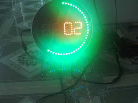

                        • #57
                          Xem đoạn video này nha!
                          Sơ đồ nguyên lý và mạch in các bạn tải tại đây:Đồng hồ số tròn 60 LED viền | Blog Điện Tử | Tin Học - Chia sẻ kiến thức- Kết nối đam mê Điện Tử
