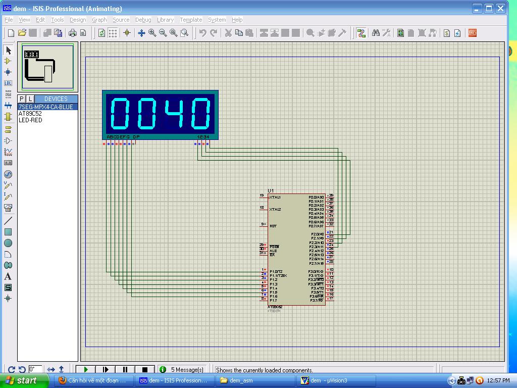

    em đang thực hành môn Vi Điều khiển viết code cho 89c51 điều khiển quét led chạy từ 1 đến 1000 dưới đây là đoạn Code em viết , nhưng không hiểu mô phỏng trên proteus không được , không biết có gì sai , mong các cao nhân trợ giúp ;
    ORG 0H
    AJMP MAIN
    MAIN:
    ORG 0030H
    MOV DPTR,#DATALED
    MOV R0,#0h
    MOV R1,#0h
    MOV R2,#0h
    MOV R3,#0h
    LOOP:
    MOV A,R0
    MOVC A,@A+DPTR
    ACALL DELAY1S
    MOV P2,#01h
    MOV P1,A
    ACALL DELAY
    INC R0
    CJNE R0,#10,NEXT
    INC R1
    MOV R0,#0
    NEXT:
    MOV A,R1
    MOVC A,@A+DPTR
    ACALL DELAY
    MOV P2,#02h
    MOV P1,A
    CJNE R1,#10,NEXT2
    INC R2
    MOV R1,#0
    NEXT1:
    MOV A,R2
    MOVC A,@A+DPTR
    MOV P2,#04h
    MOV P1,A
    ACALL DELAY
    CJNE R2,#10,NEXT2
    INC R3
    MOV R2,#0
    NEXT2:
    MOV A,R3
    MOVC A,@A+DPTR
    MOV P2,#08h
    MOV P1,A
    ACALL DELAY
    CJNE R3,#10,LOOP
    LJMP MAIN
    DELAY1S:
    MOV R5,#255
    LOOP2: MOV R6,#200
    DJNZ R6,$
    DJNZ R5,LOOP2
    RET
    DELAY:
    MOV R7,100
    DJNZ R7,$
    RET
    ORG 0300H
    DATALED:
    DB 40h,0F9h,0A4h,0B0h,099h,012h,002h,078h,000h,010h

    mã 7 đoạn sai.
    code sau tôi đã sửa lại,muốn đếm nhanh hay chậm sửa lại giá trị R4
    code này đếm đến 9999.(bạn có thể sửa lại các lệnh so sánh r0,r1,r2,r3 để có giá tri đếm
    mong muốn)

    DB 0xc0,0xf9,0xa4,0xb0,0x99,0x92,0x82,0xf8,0x80,0x90
