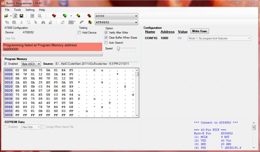

                        Chào bạn hoangdai, mình có xem mấy clip bạn làm mạch ở trên youtube, rất hay. Hiện tại mình đang có 1 cái mạch nạp Burn-e. Mạch nạp này hỗ trợ cho dòng Pic và cả 8051. Nhưng mình nạp thử cho con 89s52 thì lại không được, nó cứ hiện lên thông báo lỗi 0x0000000 như trong hình. Có 1 điểm chú ý là khi mình nạp trên 1 cái test board, ban đầu chưa nạp gì hết thì nó thông báo là "Detected a AT89S52", nhưng khi nạp xong và bị lỗi trong hình thì nó lúc hiện lên dòng này, lúc lại hiện lên dòng "No AT89S devide detected". nhưng dòng "Detected a AT89S52" hiện lên ít hơn(mình ấn cỡ 10 lấn nó mới nhận). Mình đã thử trên mạch nạp khác thì IC vẫn bình thường, và đã thử nhìu con 89S52, nhưng tình trạng trên vẫn bị. Mình mong rằng bạn hoangdai và mọi người, ai am hiểu về mạch nạp hoặc đã từng sử dụng mạch nạp này giúp đỡ mình. Mình xin chân thành cảm ơn. Thực ra mình chỉ mới là beginer về điện tử thui. Thank mọi người

                          Thứ nhất đề nghị bạn coi lại chân tay cắm đúng chưa
                          Thứ hai xem lại nguồn cấp cho mạch vđk, dòng ko đủ thì ko nạp đc đâu(Mặc dù áp do vẫn là 5v)
                          Thứ ba: Ko nên dùng tụ reset quá lớn, <1uF là đủ rồi.
                          THứ tư: Ko nên mắc tải lớn vào các chân nạp(MOSI, MISO, SCK)

                            Thứ nhất: bạn nói có hơi quá đó, chân tay mình không cắm đúng thì việc gì mình phải lên diễn đàn "cầu cứu" khi mà mình đã xem xét kĩ
                            Thứ 2, 3, 4: tất cả những chú ý này mình đã kiểm tra kĩ và làm theo, nhưng khi mắc tụ <1uF vô chân reset thì nó không nhận được ic nữa, các chân MOSI, MISO, SCK mình dều mắc bình thường và không thêm bất kì tải hay linh kiện nào khác.

                                Nói chung là cảm ơn bạn, tại bạn nói "đề nghị" trông nó nặng nền quá, mình có thể hơi ngu, nhưng mình đang cố gắng học tập và tìm hiểu mà. Còn những "lời khuyên dễ chiu (^^)" thứ 2, 3, 4 của bạn thì mình cũng đã từng thử rồi, nhưng kết quả thì vẫn không khá lên @@. mình đang nghĩ nếu nạp PIC dc mà nạp không dc 89s52 thì có lẽ là do 1 chân AUX của mạch nạp có vấn đề, nhưng test lại thì không phải. Bạn cho mình hỏi, 3 chân MOSI, MISO, SCK có phải là 3 chân chính để nạp không, nó liên quan gì đến thạch anh 12m không. còn chân reset có tác dụng gì khi nạp vậy?
