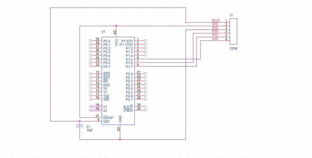

            Đây là cách mắc của mình, cũng không nên nói quá là mình nghĩ ra, nhưng cũng tìm hiểu kĩ, và đã thành côngClick image for larger version

            Ah. nhớ mắc thêm Thạch anh 12M nhá

              Cách mắc này ko khác gì so với chỉ dẫn của Burn-E. CÒn cái con tụ chân reset kia mắc sai. Nguyên tắc tí là họ nhà 8051 Atmel reset ở logic 1, lý thuyết thì tụ đó mắc lên Vcc, có thêm trở nối GND. Sáng tạo này coi ko ổn lắm. Tôi vẫn tụ 1uF mắc Vcc, trở 8.2k mắc GND. Nạp xóa rầm rầm.
              • #52
                Uhm, mình đâu bảo là sáng tạo đâu, mình mò ra mà. Với lại bạn nên xem kĩ lại kí hiệu Tụ đi, mình mắc đúng không sai đâu, bạn nhầm rồi đó. Thứ 2 nữa là mắc như bạn mình chưa thử nhưng mắc như mình thì nạp, xóa ok, không vấn đề gì.
