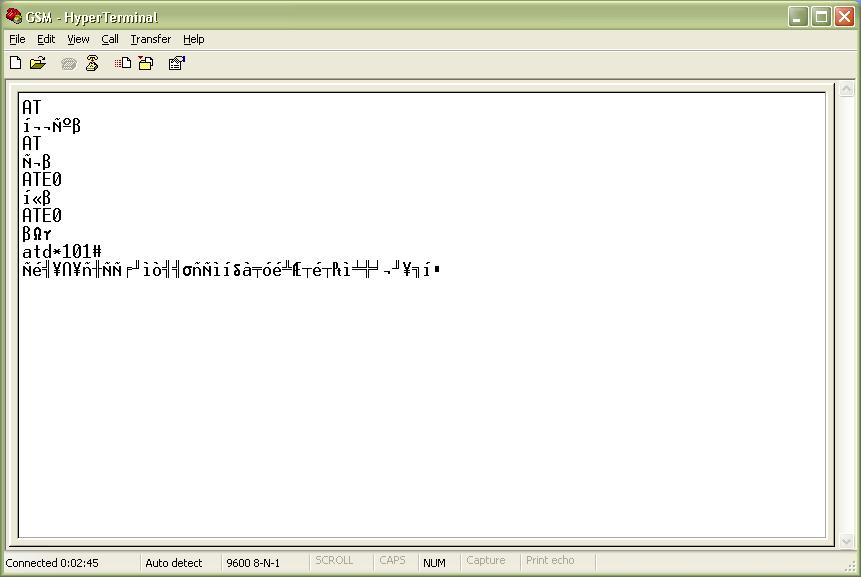

          Mình kết nối module sim300 vớii máy tính qua cáp usb-com. Khi gõ lệnh trên hyperterminal, thì module gửi lại các ký tự lạ!! ai biết vì sao ko?(lệnh vẫn thực hiện được,như lệnh thực hiện cuộc gọi, kiểm tra tài khoản,nhưng module trả về toàn ký tự lạ ko à.)

              Ai gặp rồi hay có ý kiến gì giúp mình cái

                - Giao tiếp với máy tính thì phần mềm trên PC (set cong COM) và VDK phải cùng tốc độ, stop bit, parity, ...
                - cách test từng bước:
                + loop pin 2,3 của công COM, nếu gõ phím nào hiện chữ chữ đó lên hyperterminal la được.
                + loop pin Tx,Rx trên MAX232 ngược về PC, gõ phím như phần trên.
                + nối thông toàn tuyến vào VDK (thiết kế chương trình VDK nhận được ký tự nào thì gửi trả lại ký tự đó ngay)
                chúc thành công.

                    chắc sai tần số thạch anh hoặc tốc độ baud
