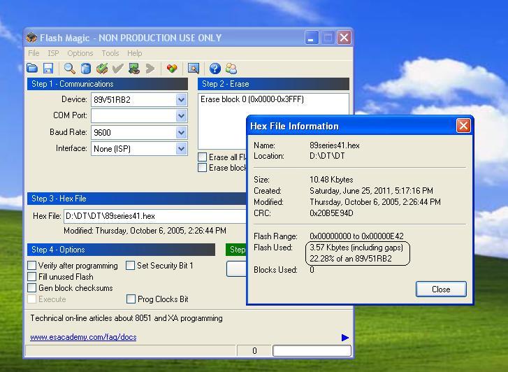

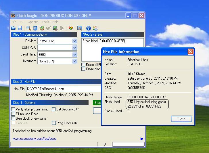

          master của sunrom dùng 89v51rb2 vẫn được,mình dùng 89v51rb2 nạp file hex của sunrom vào để làm con master chạy cả năm nay rồi không bị lỗi gì hết
          (file hex 10kb nhưng thực chất nạp vào 89v51rb2 chỉ là 3kb thui, nạp vô tư)
