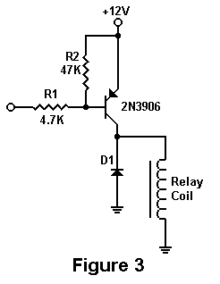

Nguyên văn bởi nbb3i Xem bài viếtBạn nào bảo A1015 (PNP) không kích được relay vậy?
Mắc theo sơ đồ này nếu sai mình đền cho(điện áp có thể 12,24V đều được) Nhớ mắc đi-ốt song song với cuộn dây rơ-le nhé!
_________________
Với nguồn nuôi rơ le > áp kích và trong trường hợp chỉ dùng tran thì đều bắt buộc phải có tran NPN trong đó.

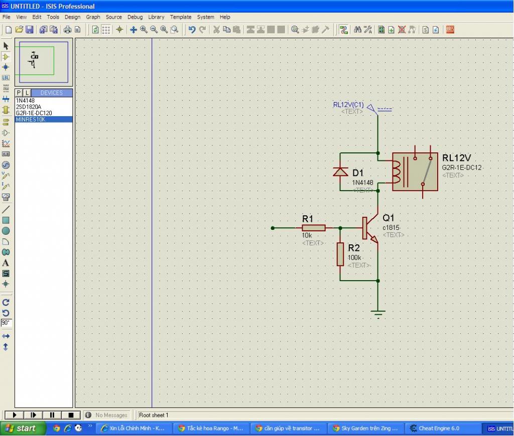

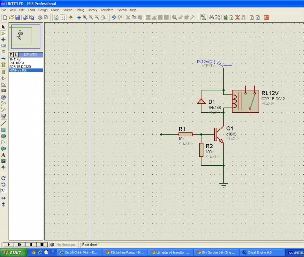

Nguyên văn bởi superhieu1 Xem bài viết[ATTACH=CONFIG]32440[/ATTACH]đọc mãi ko có thấy cái kích nào chạy đc cả, đúng là "kich bằng niềm tin"
nói bác đừng có buồn chứ kiểu này thì thi robocon chắc rớt ngay vòng gửi xe, nói gi thì nói, vẽ lại cho 1 cái cho chuẩn
