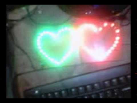

                        • #27
                          ak mà đây là thành quả của e tuy k đc nhiều hiệu ứng lắm nhưng cũng tạm các bác xem thế nào
                          Gmail:

                              • #30
                                Nguyên văn bởi tuankep6 Xem bài viết
                                thêm hiệu ứng:
