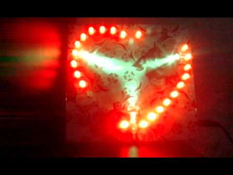

Em Muốn làm một mạch như trên, không biết có khả thì không các anh? E mới làm quen với vi điều khiển nên bỡ ngỡ quá. Mong đc cái anh hướng dẫn! tiện thể, a nào có code asm 32 led đơn( và code led sáng kiểu sao băng nữa) cho e xin, e tập làm quen! Cảm ơn mọi người nhiều!
89C52_LED TRÁI TIM 32LED 2 Màu + 74HC595

có mạch trái tim ne! anh em tham khảo.vẽ bằng orcad. liên hệ với email mình mình gửi cho.vì ko gửi lên đây được.thông cảm hey. sử dụng ic89c51

asm
MAIN:
LCALL SANGTAT
LCALL SANGDANTATDAN
LCALL SANGDANTATLUI
LCALL LEDCHAYKIEU1
LCALL LEDCHAYKIEU2
LCALL LEDCHAYKIEU3
LCALL LEDCHAYKIEU4
LJMP MAIN
SANGTAT:
MOV R0,#5
L1: MOV P0,#0FFH
MOV P2,#0FFH
MOV P3,#0FFH
MOV P1,#0FFH
LCALL DELAY
LCALL DELAY
LCALL DELAY
LCALL DELAY
LCALL DELAY
MOV P0,#00H
MOV P2,#00H
MOV P3,#00H
MOV P1,#00H
LCALL DELAY
LCALL DELAY
LCALL DELAY
LCALL DELAY
LCALL DELAY
MOV P0,#0AAH
MOV P2,#0AAH
MOV P3,#0AAH
MOV P1,#0AAH
LCALL DELAY
LCALL DELAY
LCALL DELAY
LCALL DELAY
LCALL DELAY
MOV P0,#55H
MOV P2,#55H
MOV P3,#55H
MOV P1,#55H
LCALL DELAY
LCALL DELAY
LCALL DELAY
DJNZ R0,L1
RET
SANGDANTATDAN:
MOV P0,#0FFH
MOV P2,#0FFH
MOV P3,#0FFH
MOV P1,#0FFH
MOV R2,#0FFH
B1:
CLR C
MOV A,R2
RLC A
MOV R2,A
MOV P0,R2
LCALL DELAY
MOV P1,R2
JC B1
MOV P2,#0FFH
MOV P3,#0FFH
MOV R2,#0FFH
B11: CLR C
MOV A,R2
RLC A
MOV R2,A
MOV P2,R2
LCALL DELAY
MOV P2,R2
JC B11
B2: SETB C
MOV A,R2
RLC A
MOV R2,A
MOV P0,R2
LCALL DELAY
MOV P1,R2
JNC B2
MOV P2,#00H
MOV P3,#00H
MOV R2,#00H
B22: SETB C
MOV A,R2
RLC A
MOV R2,A
MOV P2,R2
LCALL DELAY
MOV P3,R2
JNC B22
RET
SANGDANTATLUI:
MOV P0,#0FFH
MOV P2,#0FFH
MOV P3,#0FFH
MOV P1,#0FFH
MOV R2,#0FFH
B3:
CLR C
MOV A,R2
RLC A
MOV R2,A
MOV P0,R2
LCALL DELAY
MOV P1,R2
JC B3
MOV P2,#0FFH
MOV P3,#0FFH
MOV R2,#0FFH
B33: CLR C
MOV A,R2
RLC A
MOV R2,A
MOV P2,R2
LCALL DELAY
MOV P3,R2
JC B33
B4: SETB C
MOV A,R2
RRC A
MOV R2,A
MOV P3,R2
LCALL DELAY
MOV P2,R2
JNC B4
MOV P0,#00H
MOV P1,#00H
MOV R2,#00H
B44: SETB C
MOV A,R2
RRC A
MOV R2,A
MOV P1,R2
LCALL DELAY
MOV P0,R2
JNC B44
RET
LEDCHAYKIEU1:
MOV P0,#0FFH
MOV P2,#0FFH
MOV P3,#0FFH
MOV P1,#0FFH
MOV P0,#11111110B
MOV P3,#01111111B
LCALL DELAY
MOV P0,#11111101B
MOV P3,#10111111B
LCALL DELAY
MOV P0,#11111011B
MOV P3,#11011111B
LCALL DELAY
MOV P0,#11110111B
MOV P3,#11101111B
LCALL DELAY
MOV P0,#11101111B
MOV P3,#11110111B
LCALL DELAY
MOV P0,#11011111B
MOV P3,#11111011B
LCALL DELAY
MOV P0,#10111111B
MOV P3,#11111101B
LCALL DELAY
MOV P0,#01111111B
MOV P3,#11111110B
LCALL DELAY
MOV P0,#0FFH
MOV P3,#0FFH
MOV P1,#11111110B
MOV P3,#01111111B
LCALL DELAY
MOV P2,#11111101B
MOV P1,#10111111B
LCALL DELAY
MOV P2,#11111011B
MOV P1,#11011111B
LCALL DELAY
MOV P2,#11110111B
MOV P1,#11101111B
LCALL DELAY
MOV P2,#11101111B
MOV P1,#11110111B
LCALL DELAY
MOV P2,#11011111B
MOV P1,#11111011B
LCALL DELAY
MOV P2,#10111111B
MOV P1,#11111101B
LCALL DELAY
MOV P2,#01111111B
MOV P1,#11111110B
LCALL DELAY
RET
LEDCHAYKIEU2:
MOV P0,#0FFH
MOV P2,#0FFH
MOV P3,#0FFH
MOV P1,#0FFH
MOV P0,#11111100B
MOV P3,#00111111B
LCALL DELAY
MOV P0,#11111001B
MOV P3,#10011111B
LCALL DELAY
MOV P0,#11110011B
MOV P3,#11001111B
LCALL DELAY
MOV P0,#11100111B
MOV P3,#11100111B
LCALL DELAY
MOV P0,#11001111B
MOV P3,#11110011B
LCALL DELAY
MOV P0,#10011111B
MOV P3,#11111001B
LCALL DELAY
MOV P0,#00111111B
MOV P3,#11111100B
LCALL DELAY
MOV P0,#01111111B
MOV P3,#11111110B
MOV P2,#11111110B
MOV P3,#01111111B
LCALL DELAY
MOV P0,#0FFH
MOV P3,#0FFH
MOV P2,#11111100B
MOV P1,#00111111B
LCALL DELAY
MOV P2,#11111001B
MOV P3,#10011111B
LCALL DELAY
MOV P2,#11110011B
MOV P1,#11001111B
LCALL DELAY
MOV P2,#11100111B
MOV P1,#11100111B
LCALL DELAY
MOV P2,#11001111B
MOV P1,#11110011B
LCALL DELAY
MOV P2,#10011111B
MOV P1,#11111001B
LCALL DELAY
MOV P2,#00111111B
MOV P1,#11111100B
LCALL DELAY
MOV P2,#01111111B
MOV P1,#11111110B
LCALL DELAY
MOV P2,#11111111B
MOV P1,#11111111B
LCALL DELAY
RET
LEDCHAYKIEU3:
MOV P0,#0FFH
MOV P2,#0FFH
MOV P3,#0FFH
MOV P1,#0FFH
MOV P0,#11111000B
MOV P3,#00011111B
LCALL DELAY
MOV P0,#11110001B
MOV P3,#10001111B
LCALL DELAY
MOV P0,#11100011B
MOV P2,#11000111B
LCALL DELAY
MOV P0,#11000111B
MOV P3,#11100011B
LCALL DELAY
MOV P0,#10001111B
MOV P3,#11110001B
LCALL DELAY
MOV P0,#00011111B
MOV P3,#11111000B
LCALL DELAY
MOV P0,#00111111B
MOV P3,#11111100B
MOV P2,#11111110B
MOV P1,#01111111B
LCALL DELAY
MOV P0,#01111111B
MOV P3,#11111110B
MOV P2,#11111100B
MOV P1,#00111111B
LCALL DELAY
MOV P0,#0FFH
MOV P3,#0FFH
MOV P2,#11111100B
MOV P1,#00111111B
LCALL DELAY
MOV P2,#11111000B
MOV P1,#00011111B
LCALL DELAY
MOV P2,#11110001B
MOV P1,#10001111B
LCALL DELAY
MOV P2,#11100011B
MOV P1,#11000111B
LCALL DELAY
MOV P2,#11000111B
MOV P1,#11100011B
LCALL DELAY
MOV P2,#10001111B
MOV P1,#11110001B
LCALL DELAY
MOV P2,#00011111B
MOV P1,#11111000B
LCALL DELAY
MOV P2,#00111111B
MOV P1,#11111100B
LCALL DELAY
MOV P2,#01111111B
MOV P1,#11111110B
LCALL DELAY
MOV P2,#11111111B
MOV P1,#11111111B
LCALL DELAY
RET
LEDCHAYKIEU4:
MOV P0,#0FFH
MOV P2,#0FFH
MOV P3,#0FFH
MOV P1,#0FFH
MOV P0,#11111110B
MOV P3,#01111111B
LCALL DELAY
MOV P0,#11111100B
MOV P3,#00111111B
LCALL DELAY
MOV P0,#11111000B
MOV P3,#00011111B
LCALL DELAY
MOV P0,#11110000B
MOV P3,#00001111B
LCALL DELAY
MOV P0,#11100001B
MOV P3,#10000111B
LCALL DELAY
MOV P0,#11000011B
MOV P3,#11000011B
LCALL DELAY
MOV P0,#10000111B
MOV P3,#11100001B
LCALL DELAY
MOV P0,#00001111B
MOV P3,#11110000B
LCALL DELAY
MOV P0,#00011111B
MOV P3,#11111000B
MOV P2,#11111110B
MOV P1,#01111111B
LCALL DELAY
MOV P0,#00111111B
MOV P3,#11111100B
MOV P2,#11111100B
MOV P1,#00111111B
LCALL DELAY
MOV P0,#01111111B
MOV P3,#11111110B
MOV P2,#11111000B
MOV P1,#00011111B
LCALL DELAY
MOV P0,#0FFH
MOV P3,#0FFH
MOV P2,#11110000B
MOV P1,#00001111B
LCALL DELAY
MOV P2,#11100001B
MOV P1,#10000111B
LCALL DELAY
MOV P2,#11000011B
MOV P1,#11000011B
LCALL DELAY
MOV P2,#10000111B
MOV P1,#11100001B
LCALL DELAY
MOV P2,#00001111B
MOV P1,#11110000B
LCALL DELAY
MOV P2,#00011111B
MOV P1,#11111000B
LCALL DELAY
MOV P2,#00111111B
MOV P1,#11111100B
LCALL DELAY
MOV P2,#01111111B
MOV P1,#11111110B
LCALL DELAY
MOV P2,#11111111B
MOV P1,#11111111B
LCALL DELAY
RET
DELAY: MOV R6,#0FFH
LAP1: MOV R7,#70H
LAP2: DJNZ R7,LAP2
DJNZ R6,LAP1
RET
END
