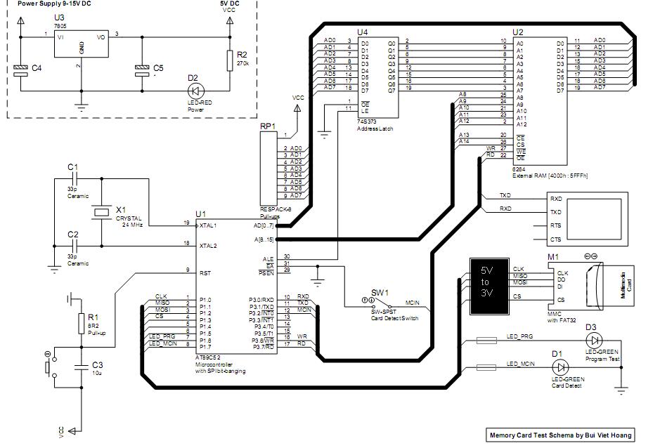

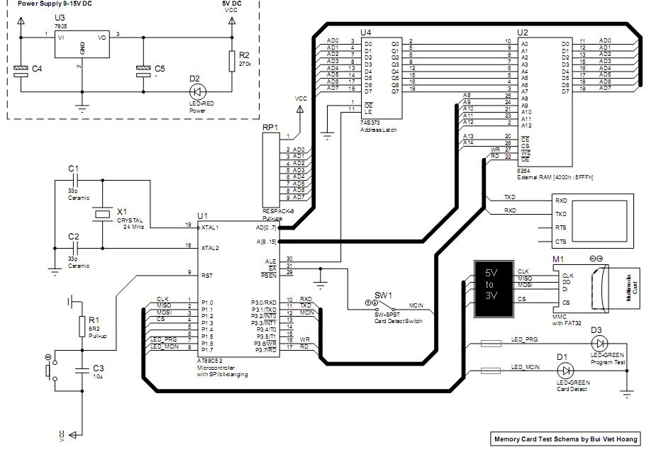

    : các bạn ơi giúp tôi với liên quan về SDcard với 89S52, tôi cần kết nối dữ liệu gửi từ máy tính tới 89S52 rồi vi điều khiển này ghi dữ liệu đó vào thẻ nhớ 1G . cứu tôi mau với , mất nhiều thời gian mà chưa xong, có gì gửi vào mail saobui@gmail.com
    các bạn xem file ảnh này nhé. tôi đã làm mạch in rồi nhưng phần mềm nhúng có vấn đề, các bạn xem hộ luôn

        tôi gửi cả 4 fi le đó, các bạn xem. tôi đã chuyển File mcTest.c sang File.Hex mà cứ báo lỗi là sao nhỉ, có phai do tôi thiếu thư viện File hỗ trợ không, ai có hi cho tôi , hoặc chỉ ra thất bại của tôi ở đâu nhé
          Giao tiếp thẻ nhớ MMC & SD Card - Quang bao, led, ty gia vang
          tôi đã xem qua link này nhưng không biết ghép chô nào với nhau nữa, giúp tôi với cả DIỄN ĐÀN ơi
            Lại một đồng chí lấy thư viện FAT32 của mình và sửa tên tác giả thành của họ. Rất may mà mình chưa post source thư viện lên...
              cho mình hỏi chút , nuế giao tiếp MMCar thì 89xx sẽ lấy dử liệu trong car ak hay la sao , mà làm thế tì nap chip như thế nào
