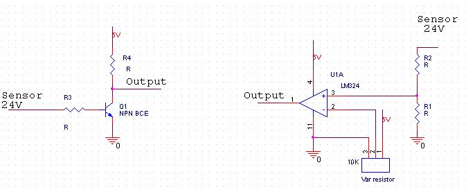

    Chào mọi người.
    MÌnh đang làm mạch dùng VDK nhận tín hiệu từ con cảm biến quang 24V. Đầu ra con cảm biến quang là dạng ON/OFF, điện áp ra cũng là 24V mà VDK chỉ nhận tín hiệu là 5V. Mình đã làm như sau, lấy tín hiệu của sensor(24V)cho qua con transistor C282 và lấy đầu ra 5V cho vào con VDK==> cách này chạy ok (như hình vẽ). Tuy nhiên mình muốn làm theo cách khác là từ tín hiêu 24V cho phân áp thành 5V,tín hiệu 5V này cho qua mạch so sánh (dùng con LM324)đầu ra của mạch so sánh này cho vào VDK. Cách mắc như trên hình vẽ, mình học lý thuyết là như vậy(V+ > V- thì Vout=Vs+ và ngược lại) tuy nhiên sao khi mắc thực tế đúng như trên thì mạch ko chạy. bác nào đã làm qua mạch so sánh thì chỉ giúp mình với.
    Cảm ơn mọi người rất nhiều.

    mình đọc mãi mà vẫn chẳng hình dung được con cảm biến quang 24v của bạn như thế nào, khi có as thì cảm biến cho mức áp 24v còn khi không có as con cảm biến cho mức ap 0v ở đầu output phải không ạ
      Nguyên văn bởi lengo90 Xem bài viết
      hi. Cảm biến quang thông thường thôi mà bạn. Đúng như bạn nói đó khi có vật trước cảm biến thì tín hiệu ở đầu output từ 0V lên 24V (hoặc ngược lại, tùy vào loại cảm biến là loại gì nữa- nhưng cái này ko quan trọng vì mình chỉ quan tâm tới sự thay đổi trạng thái ở đầu vào VDK). Vấn đề là mình muốn chuyển từ điện áp 24V xuống còn 5V để cho vào VDK sao cho tối ưu nhất (thấy bảo dùng mạch so sánh là hay nhất-các đội robocon vấn làm vậy.(!?))

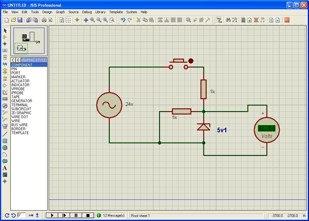

        mình mạo muội đưa ra phương án này không biết có ổn không, có gì sai sót đừng chê cười nhé
        có con tran c282 không nhỉ
          Bực thật đấy, sao mạch so sánh mình làm (như hình vẽ ban đầu). Khi V+ > V- theo lý thuyết thì Vout=Vs+, tuy nhiên mình cấp Vs+=5V nhưng Vout chỉ có khoảng 4V là sao hả mọi người, 4Vthì sao cho vào chân của VĐK được. Đấy là do IC lởm hay lý do gì vậy??

            Nguyên văn bởi vietthanh123 Xem bài viết
            Các bác cho hướng khác phục với.
            Dùng transistor đi bạn chọn Rb lớn lớn chút thôi, còn opamp 4V cũng đưa vào cho VDK nhận mức logic cao đc rồi vì mức logic cao có khoảng trên 0V 1 chút là VDK cũng nhận là mức 1. 4 V hơn 1/2 điện áp cấp rồi
              Mình dùng đồng hồ điện tử đo chính xác là 3,76V.hic...nản.

                bạn cho vào VDK làm j thế, đọc ADC hay in, out
                tom and jery !!!!!!!
                  Nguyên văn bởi canh48ckcd Xem bài viết
                  Mình cho vào VDK để điều làm tín hiệu ON/OFF thôi (nhận biết là mức 0 hay 1). Nhưng có 3,75V thì như Chung1608 đã đủ là mức 1 rồi. Mình chưa thử bao giờ, tìm datasheet cũng ko thấy nói gì thì phải. Chắc phải thử thôi.
