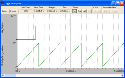

      3. Logic Analyzer nhờ có cái SWV mà nó có chức năng này đó, watch được tối đa 4 biến (địa chỉ static, thường là global variable). link http://www.keil.com/support/man/docs..._la_window.htm
      khờ khờ logic analyzer nhé, cái hay là real-time, ko cần stop để debug nhá

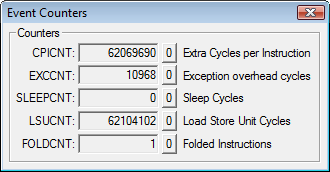

      8. Event Counter
      Code:
      if (debug ==1 && IsEventHappen() ==1) count ++
      quên cái dòng chết tiệt ở trên đi vì đã có Cortex lo rồi, minh ngồi coi thôi
