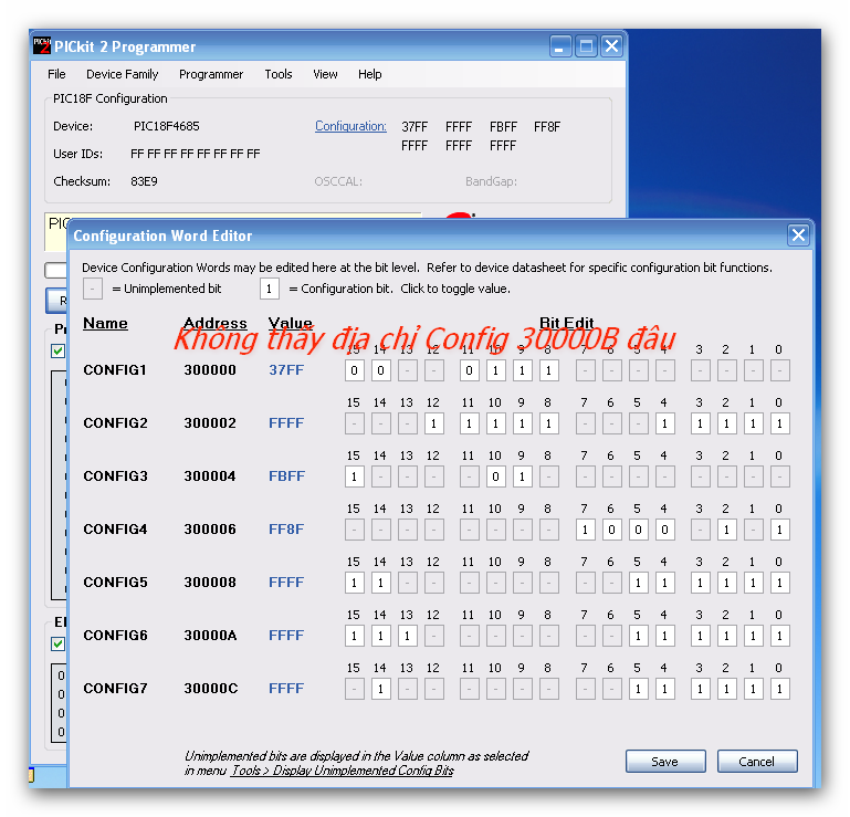

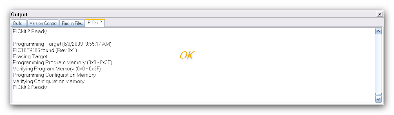

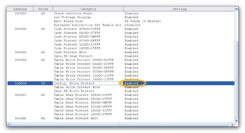

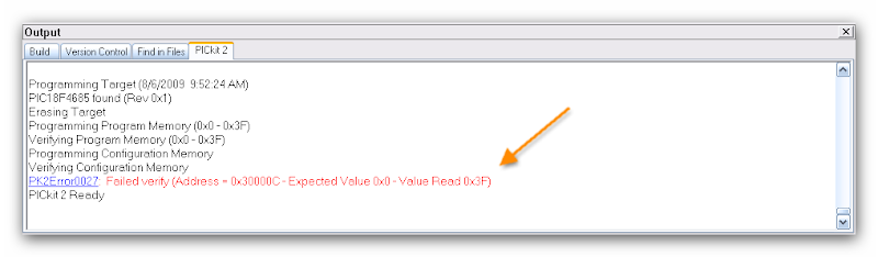

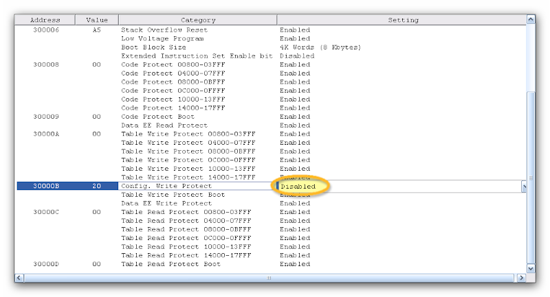

                Kết quả kiểm tra cho bác đây, không biết là bác Protect phần nào, PIC18f4685 có thể "Protect" hàng đống các thứ, tuy nhiên check bit WRTC: Configuration Register Write Protection bit thì không thể Program được, bit này bảo vệ các thanh ghi config. Ở đây là không thể Program được luôn nhé, chứ không phải Program rồi ReProgram lại không được.
                Do chưa có cái đầu cắm RJ11 nên e chưa kiểm tra bằng ICD2 thử xem sao, PICKIT2 cũng chuối vụ này nhỉ
                Trong khi đó e mở Pickit2 V2.61 lên, vào cái mục Configuration, thì chẳng tìm thấy chỗ nào config cái "Configuration Register Write Protection bit" đâu cả, nó nằm ở địa chỉ 0x30000B, xem datasheet DS39626E-page 255
                Thêm một lưu ý, e nạp cho PIC18F4685 dùng chế độ nạp code Protect của Pickit2 bình thường thì nạp đi nạp lại thoải mái

                    Nguyên văn bởi minhtuan04 Xem bài viết
                    Một từ cấu hình là 16-bit đó, ô nhớ 0x30000B nằm trước 0x30000A, trên cùng một hàng trong màn hình mà bạn đã chụp.
                    Thân,
                      Chắc anh Nam bị mờ mắt, đó là 0x300008 chứ không phải B
                      Chúc vui
                      Falleaf
                        Nguyên văn bởi namqn Xem bài viết
                        Thân,
                        đúng là e nhầm, thanks a Nam
                        Diễn đàn Vi điều khiển:
                          Nguyên văn bởi falleaf Xem bài viết
                          Chúc vui
                          Ý của anh là như hình đính kèm, Tuấn đã hiểu rồi, còn em thì chưa hiểu.
