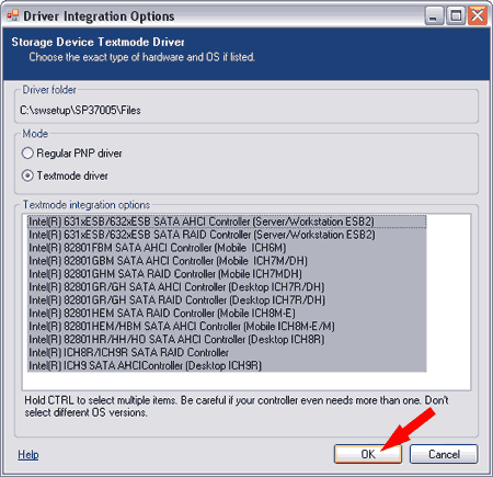

B7: tiếp theo ta chọn diver SATA mà ta mún chèn vào bộ setup của WinXP:
Click "Insert", chọn "Single driver" và tìm đến thư mục "c:\swsetup\SP37005\Files" và chọn file "iastor.inf" , chọn "Open":
B8:Chọn tất các các driver mà chương trình tìm ra trong file "iastor.inf", click OK:
